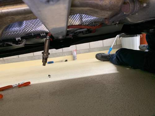

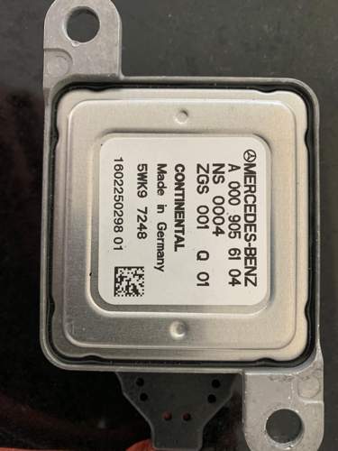

Um sicher zu gehen und natürlich die exakten Nummern zu haben, hab ich das Auto auf die Bühne..die Unterbodenmatten entfernt und die Sensoren fotografiert und auch die Mercedes Nummern aufgeschrieben.
-vor dem Kat...A0009055010...das ganze 2x
- nach dem Kat...A0009054310...den gibt's nur 1x
Nun bin ich auf die Suche gegangen, grundsätzlich bin ich ehrlich gesagt nicht gewillt, bei Mercedes bis 800€ für einen Sensor auszugeben, wenn es günstiger geht... zumal der Sensor gerade mal 4 Jahre (45000km) gehalten hätte...wie gesagt, die mkl ist noch nicht an...wenn es nicht auf dem Prüfprotokoll gestanden hätte, würde ich es bis heute noch gar nicht wissen.
Die Nummernsuche hat mich zu mehreren Sensoranbietern geführt, die Ersatzteile günstiger anbieten...aber kompatibel zu der A0009054310 sind.
Um es in Worte zu fassen....der neue Rohsensor inklusive Steuerbox...am Unterboden unter den Matten angeschlossen und verschraubt kostet je nach Anbieter von 170 - 320€, der Einbau ist in wenigen Minuten inklusive Fehlerlöschung... erledigt.

Die von Dir genannte Teilenummer ...0619 ist mir (noch) nicht bekannt. Hat man Dir die Teilenummer anhand der FIN Deines Fahrzeugs bei MB rausgesucht?
Für meinen E400 4Matic aus 2014 (MJ2015) habe ich mir bisher folgende Nummern notiert:
Vor-Kat rechts und links:
...5302 ersetzt durch
...3903 ersetzt durch
...5010 zuletzt gültig
Nach-Kat rechts:
...3403 ersetzt durch
...6104 ersetzt durch
...4310 zuletzt gültig
Achte auch bitte darauf, dass man dir nicht den falschen Sensor tauscht. "Links" und "Beifahrerseite" in Deinem Text sind widersprüchlich, zumindest hierzulande. 😃 Es wird immer in Fahrtrichtung gesprochen:
Bank 1 = Rechts = Beifahrerseite
Bank 2 = Links = Fahrerseite

@icefox Ja, das ist der Nox-Sensor. Letztes Jahr hab ich die Sonde mit dem Steuergerät ausgebaut, dieses Jahr nur die Sonde. Hier zwei Fotos. Gruss
Bild #211596801
Bild #211596803
