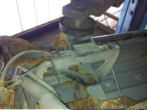

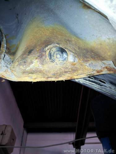

Stell doch mal Bilder vom Rost ein, bzw was man alles Schweißen muss.
Hier ein paar Bilderversuche, kann ihn gerade nicht hochbocken daher nicht von weiter weg fotografieren. Das ist jetzt nur die linke Seite. Vlt könnt ihr ja schon was erkennen
Also ich erkenne bis jetzt, eine ringsherum durchgerostete Wagenheberaufnahme, bzw daneben dieses Rostloch.
Hat dir deshalb der Tüv keine Plakette mehr erteilt, bzw dieses Rostloch der Tüv durchgestochen?
Ich würde an deiner Stelle noch wo anders wegen dem Schweißen fragen, und wenn dir das Auto sowiso nicht heilig ist, soll der den eben so notdürftig schweißen, dass es für den Tüv gerade so reicht.
So ein Rostfrass, der sich mit dem Finger durchdruecken laesst (war bei mir bei der letzten HU vorn rechts auch so), am Schweller ist immer ein "erheblicher" Mangel und es wird auch keine Plakette erteilt, sondern vom Pruefer nur der Maengelbericht erstellt, ausgedruckt, gestempelt und abgezeichnet.

Da hat der Prüfingeneur auch richtig reagiert. Der Schweller darf keine durchrostungen aufweisen, und soweit mir bekannt, hat mein Auto am Schweller zum Glück noch kein Blätterteig bzw Rostfras.
Ich hatte meinen E36 bereits vor mehren jahren in Eigenregie Hohlraumversiegelt, und ich denke, das macht sich jetzt bezahlt.
Könnte sein, dass beim Themanstarter der Schweller aufgrund eines verstopften Wasserablaufes der sich am Schweller befindet verstopft ist, und so im Schweller das Wasser stehen bleibt.
So kann sich das Wasser schön austoben und den Schweller innerhalb kürzester Zeit durchfaulen lassen.
Übrigends ein bekanntes Problem beim E36
