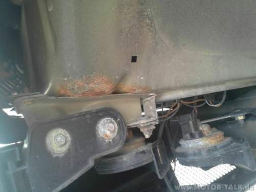

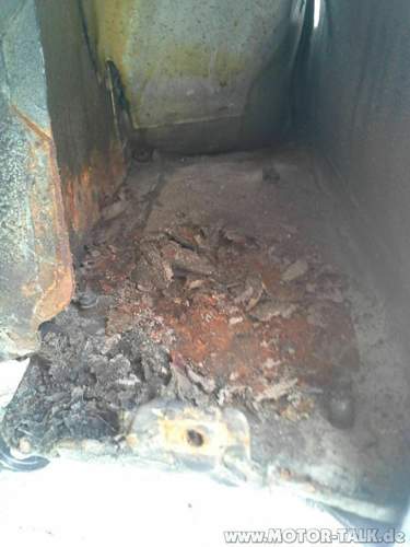

Ich muss in 2 monaten zum Tüv und so mulmig war mir noch nie.
Habe auf der linken und rechten Seite die Radhausverkleidung demontiert, um nach Rost zu suchen.
Bin in beiden Radhäusern schnell fündig geworden.
Auf beiden Seiten ist an der gleichen Stelle ein ca 4cm großes Loch entstanden, weil es langfristig um den Spreizdübel für die Radhausverkleidung gerostet hat, siehe Foto.
An dieser Stelle hält die Radhausverkleidung natürlich nicht mehr.
Ich habe die beiden Rostlöcher rundherum abgeschliffen, und mit Hammerite gestrichen, damit diese Rostlöchern sich nicht noch mehr vergrößern.
Hinter der Radhausverkleidung im Bereich des Kotflügels sieht es schlimm aus, aber durchgerostet ist er da noch nicht, bzw es ist noch kein Loch entstanden. Siehe Foto.
Das Stehblech an der der Kotflügel von unten angeschraubt wird, ist sehr stark verrostet.
Bereits im letzten Jahr hatte ich an der untersten Stelle des Radhauses eine Durchrostung entdeckt, die unten seitlich zum Unterboden gelangt.
Wie man auf dem Foto erkennt, ist seitlich sehr starker Rost zu erkennen, der das Blech schon zu Blätterteig zerfallen lässt.
Ich habe auf beiden Seiten den Dreck entfernt, und im unteren Bereich den Kotflügel mit Hammerite heraus gestrichen.
Viel mehr kann man da wohl auch nicht machen.
Einmal wird er den Tüv noch schaffen, aber in zwei jahren sehe ich ohne Schweißorgien schwarz.
Was meint ihr zu dem ganzen?
Scheiße mein schönes Auto verrottet trotz sehr guter Pflege immer mehr. 🙁

meine Erfahrung zeigt leider das sich der Spruch bewahrheitet:
"Rost ist immer schlimmer als es auf den ersten Blick ausschaut"
wenn man erstmal angefangen hat den Rost oberflächlich wegzukratzen wird man sehr schnell feststellen das sich der Rost schon viel mehr ausgebreitet hat als angenommen und das er schon viel tiefer im Blech sitzt als angenommen,gerade am Unterboden und im Bereich der Schweler.
Ich habe schon zig Autos entrostet wo es erst hieß "ist nur hier etwas Rost" und immer waren die Leute dann erstaunt wie sich Rost unterm Unterbodenschutz & Dichtungsmasse unsichtbar breit macht.
Mein Tipp:
immer zuerst den gesamten Unterboden gründlich mit nem Schraubenzieher prüfen ob sich nicht doch noch irgenwo Rost breitgemacht hat bevor man anfängt schweißen zu lassen,nach dem entrosten und scheißen den gesamten Unterboden und alle Hohlräume mit z.B. Fluid Film zwei mal dünn einsprühen, so sollte man dann langfristig ruhe haben und die Sache hat Hand und Fuß.
