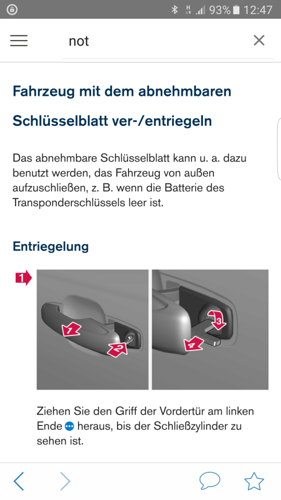

Notschlüssel wenn Elektrik nicht mehr geht
Volvo
Hatte bei meinen Mercedes - bis dato 10 Jahre Nutzung - zweimal das Problem dass die Türen nicht mehr via elektronischem Schlüssel geöffnet werden konnten.
Zum Glück gibt es noch den mechanischen Schlüssel.
Wie ist das bei Volvo?

RTFM:
http://support.volvocars.com/.../owners-manual.aspx?...

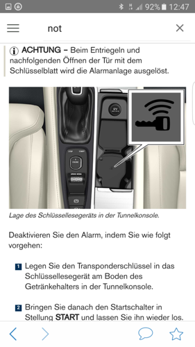

Wichtig: Du kommst rein, aber Alarm wird ausgelöst. Deaktivierung Alarm und auch Start des Fahrzeugs geht natürlich nur mit funktionierendem Transponderschlüssel.
Im großen Schlüssel integriert. Ich nutze aber fast nur den kleinen wasserdichten Minisender, da hat man dann keinen Ersatzschlüssel dabei.

Wieso - die Anleitungen oben sind wunderbar bebildert. Da sollten eigentlich keine Fragen offen bleiben.

Bedeutet aber, dass derTransponderschüssel auf der Signalfläche im Cupholder auch mit leerer Batterie als Sender funzt, oder ?
Keine Ahnung, aber ich würde da nicht unbedingt von ausgehen - das müsste man testen.
RTFM: sollte so sein.
VG Frank
Ja, auch mit leerer Schlüsselbatterie wird der Schlüssel auf der Ablagefläche im Cupholder erkannt und das Fahrzeug kann angelassen werden.
Ein Transponder funktioniert ohne Strom und auch nicht als Sender.
Siehe Transponder in Scheckkarten etc.. Die haben ja auch keine Batterie drin.

@gseum schrieb am 08. März 2017 um 12:38:00 Uhr:
Die Kombination aus dem Hinweis "wenn die Batterie des Transponderschlüssel leer ist" und der Schilderung der Verfahrensweise zur anschließenden Deaktivierung der Alarmanlage, lässt mich darauf schließen.
VG Frank
Danke, kann man drauf schließen und passt zu den weiteren Aussagen, ich muss es also nicht probieren. 😉
