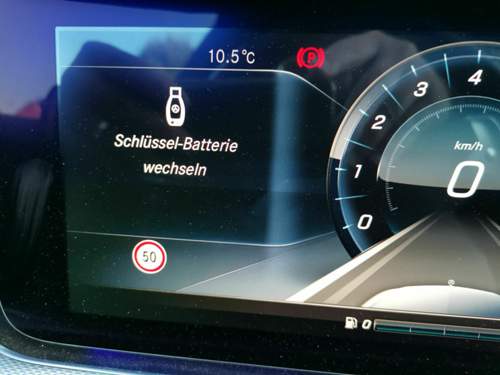

Ich habe heute nach ziemlich genau 3 Jahren die Meldung bekommen, dass die Schlüssel Batterie getauscht werden muss, bin erstaunt wie lange die gehalten hat
Hallo ins Forum,
wegen der Keylessfunktion braucht der mehr Strom, da sind 3 Jahre nicht so schlecht. Im Vergleich zu früher aber nicht. Die Schlüssel für meinen 212er (ohne Keyless) haben beide noch die erste Batterie drin (jetzt also 9 Jahre) und der seltener genutzte Schlüssel für den Elchi hat auch noch die erste Batterie (also fast 12 Jahre) drin.
