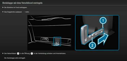

Findet man auch in der BDA 😉
Notschlüssel
https://moba.i.daimler.com/.../...0ae2f354ae3651b79f7de-de-DE.html#
Ablage für Funkschlüssel
https://moba.i.daimler.com/.../...d5661354ae3657b7528fd-de-DE.html#
