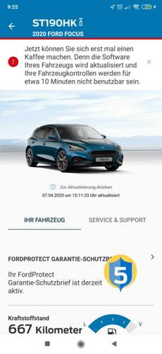

Am 7. April kam die Meldung in der App, siehe Bild Meldung. Dann direkt Notrufsystem Störung.
Scheinbar wurde das TCU Modul dabei gebrickt. 🙂

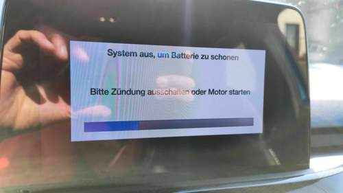

TCU Wurde getauscht, danach keine Konnektivitätseinstellungen mehr vorhanden. Wieder Werkstatttermin, neu programmiert. Seitdem kein Start/Stop mehr, Sporadisch Beifahrertür kein Keyless und hin und wieder die Meldung siehe Bild Batterie.

Gebrickt!? Dieser Ausdruck war mir neu. Es ist keinesfalls so daß jemand mit einem Ziegelstein auf das TCU Modul haut,um es zu zerstören. Das ist eine Desinformation. Eher geschieht das durch Verlust der Datenverbindung usw. :,-)

Ich vermute mal, das das beim OTA Update passiert ist.
Ich hatte auch die Fehlermeldung "Notrufsystem Störung: Service erforderlich". Auch wurden die Konnektivitätseinstellungen nicht angezeigt und die Ford Pass App konnte keine Fahrzeugdaten abrufen. Nachdem ich die Sicherung 11/12 für 60 Sekunden gezogen habe, tauchen die Probleme nicht mehr auf und alles funktioniert wieder.
