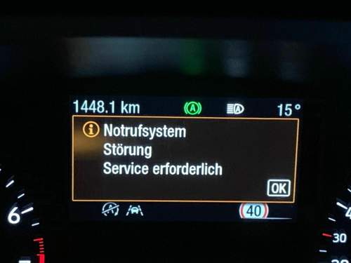

hatte Jemand von Euch schon mal eine Störung im Notrufsystem?
Meines Erachtens ist das Problem gerade aufgetreten, nachdem ich ein zweites Handy per Bluetooth koppeln wollte. Kann das damit zusammenhängen?!
Auch geht jetzt die BT-Freisprecheinrichtung nicht mehr. Es hört sich so an, als ob der Ton nur noch aus einer kleinen Box vorne links kommt. Egal wie laut oder leise ich es einstelle. Das hatte vorher auch geklappt. Radio und Navi kommen in normaler Lautstärke aus den Boxen. Trennen und neu verbinden und BT aus und wieder an hat nicht geholfen. Motor neu starten hat auch nicht gebracht.
Habt ihr mehrere Handys per BT gekoppelt, wobei das erste Handy Favorit bleiben sollte?

Ich habe den Wagen letzten Freitag abgeholt und seitdem ist soweit alles ok. Lediglich die USB Buchsen gehen nicht mehr, muss also nochmal hin.
Darf ich fragen, was bei dir bzgl. des Problems gemacht wurde?
Würde mir bei meinem Termin am 01.10. vllt. weiterhelfen!
Vielen Dank!
Man hat es erst mit Updates etc. versucht, aber das hat nichts gebracht.
Es wurde das TCU Einheit getauscht. Was das alles beinhaltet kann ich dir nicht sagen.

Okay, auch die TCU Einheit getauscht. Wird dann wohl bei mir auch darauf hinauslaufen, denn ich habe bereits das aktuelle Sync-Update aufgespielt.
Wie lange war für den Tausch der TCU dein Wagen in der Werkstatt?
Habe gerade noch festgestellt das die Ford Pass Pro App auch nicht geht. Kommt die Fehlermeldung: Irgendwas stimmt nicht. Daten können nicht abgerufen werden. Versuchen Sie es später noch einmal. Die normale Ford Pass App funktioniert noch einwandfrei. Das versteh mal jemand.
Hab es eben schon mal in einem anderem Faden geschrieben, mich hat es heute auch zum ersten Mal mit der Meldung erwischt. Hab mich beim Anlassen schon gewundert, warum die Musik heute so leise, dann die üblichen Meldungen im BC weggeklickt und plötzlich stand eine da, die ich noch nicht kannte: "Störung Notrufsystem...".
Also gleich mal das volle Programm mit Ausfall der vorderen Lautsprecher. Hab nach Ankunft auf Arbeit und einer kurzen Wartezeit dann das Auto nochmal neu gestartet. Da gingen zwar die Lautsprecher wieder, aber die Fehlermeldung war immernoch da. Mal schauen, wie es sich heute Nachmittag verhält.

Als ich die Meldung hatte gingen einige Sachen nicht:
-App hatte keine Verbindung zum Auto
-Live Traffic
-Freisprechfunktion
-Sprachsteuerung
-PDC Ton kam aus einer anderen Quelle
Neue Info vom Händler: Ich muss mich korrigieren, TCU Modul wurde vor kurzem ausgetauscht, nicht das Steuergerät. Ford hat angeblich nun als Auftrag gegeben, dass das Modul wieder defekt wäre. Es soll wieder ein Austausch vorgenommen werden. Die Mitarbeiter mussten darüber nur schmunzeln. Ist wieder ausgetauscht worden und funktioniert nach wie vor nicht. Jetzt geht man weiter auf Fehlersuche und wartet auf Info aus Köln. Mittlerweile habe ich den Eindruck, das Ford Köln selber nicht weiß, wie die Problematik behoben werden kann.

War heute in der Werkstatt wegen der Fehlermeldung, die bei mir nun seit ein paar Tagen erscheint.
Parallel dazu sind auch die Lautsprecher vorne in den Türen ohne Funktion.
Habe Anfang Oktober einen 2 Tage Termin. Der Werkstattmeister meint, Sie hätten bereits bei mehreren Fahrzeuge diesem Problem gehabt und es wird dafür die komplette Sync Einheit inclusive Display getauscht.
2 Tage, da Sie einen Tag dafür benötigen, um die Analyse an dem Fahrzeug per Diagnose PC durchzuführen und das Garantie OK von Ford darüber zu erhalten, plus den 2 Tag, um die Einheit zu tauschen.
