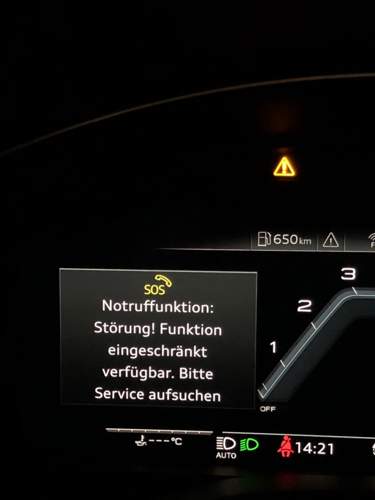

Themenstarteram 30. August 2023 um 13:03
Hatte das Problem schonmal jemand im 4K? Was war da die Lösung? Hab über die Suchfunktion leider nichts gefunden.
Hab schon wieder Angst, dass die Werkstatt einfach wieder mal nur das komplette Auto auf Werkseinstellungen zurücksetzt und ich dann wieder stundenlang 4 Profile neu einrichten kann…

habe soeben meinen MJ21 aus der Werkstatt geholt dieser hatte das gleiche Problem....
Lt. Servicemeister wurde ein Update erneuert...mal schauen wie lange es anhält
Ich hatte das heute Nachmittag auch. Nachdem ich den S6 für 1Stunde abgestellt hatte, funktionierte es wieder.
ich habe das auch…
manchmal 5-6x pro Tag, dann wieder mehrere Tage ruhe…
Ich habe das auch, scheint irgendwas mit der E Sim zu sein. Bei mir wurde mal die Batterie des Systems gewechselt, dann war ein wenig Ruhe aber mittlerweile kommt es sporadisch wieder. Ist abern icht nur beim 4K so, sondern ein generelles Thema
Bei mir wurde das gesamte Modul gewechselt, seitdem war Ruhe.

Glückwunsch, du hast die Antwort im letzten Satz selbst geliefert. Da frag ich lieber ob bei irgendjemanden schonmal etwas dauerhaft geholfen hat.
Hab es satt X mal wegen dem selben Fehler in die Werkstatt zu fahren nur weil die selbst noch nicht wissen was Sache ist.
Außerdem solltest du vielleicht bedenken dass nicht jeder hier noch in der Garantiezeit ist, da wirds schnell auch mal teuer für Nichts.
