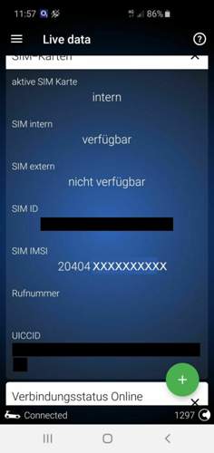

In meinem neuen Tiguan ist nun auch serienmäßig eine OCU für den SOS Notruf und die VW Connectivity Dienste (Security & Service, We Connect) verbaut.
Da ich einfach mal wissen wollte, welcher Mobilfunkprovider sich hinter der eingebauten SIM des OCU Mobilfunkmoduls verbirgt, habe ich die entsprechenden Daten aus der OCU ausgelesen. Z.B. mit OBD11 findet man die Daten im STG 75 unter Echtzeit Daten -> SIM-Karten.
Aus dem Parameter "SIM IMSI" (IMSI = "international mobile subscriber identity") kann man den Provider herauslesen. Die ersten 5 Ziffern der IMSI (s. Screenshot) geben insgesamt darüber Auskunft.
In meinem Beispiel wäre das die 20404. Die ersten drei Ziffern ergeben den MCC (mobile country code), die restlichen zwei stehen für den MNC (mobile network code). Über -> diese Tabelle kann man eine Aufschlüsselung erhalten.
Für die SIM meiner OCU ist das also 204 = Niederlande und 04 = Vodafone Libertel. ;)
Wer nun fragt, wozu muss man das wissen, hat Recht. Muss man nicht. :D
SIM IMSI
Trotzdem Danke und vielleicht hilft es ja jemandem mal. Und.......vielleicht wäre es ja mal interessant herauszubekommen ob VW da mehrere Anbieter verwendet oder alle ausgelieferten Fahrzeuge den gleichen Provider besitzen.
Ja, das wäre doch mal interessant.
