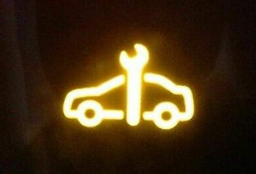

ich fahre seit etwas über einem Jahr einen Corsa D 1.2, 69PS (Motor: A12 XEL), Baujahr 2010.
Vor einiger Zeit hat sich folgendes Problem gezeigt:
Nachdem ich eine Weile gefahren bin, springt die Werkstattleuchte (Auto mit Maulschlüssel) an und es läuft vermutlich das Notlaufprogramm. Es gibt einen extremen Leistungsabfall, der Motor scheint unruhig zu laufen. Vom Gefühl her würde ich sagen, dass einer der Zylinder nicht mehr zündet.
Ich kann dann selbst im ersten Gang nur noch maximal Schrittgeschwindigkeit fahren.
Das Ganze ist mal nach 100km Autobahn passiert, aber auch mal nach 2km Stadtfahrt, also recht unvorhersehbar. Die meiste Zeit fährt der Wagen einwandfrei.
Wenn das Problem auftritt, man anhält, Zündschlüssel komplett abzieht und danach wieder startet, dann ist die Leuchte wieder aus und der Wagen läuft normal. Ab und zu tritt das Problem dann nach ein paar Kilometern wieder auf, aber nicht immer.

Hallöchen dir, wenn das AutoSymbol mit dem Schlüssel angeht dann muß ein Fehlecode hinterlegt sein weil der Motor ja im Notlauf war.
Fehlercode noch mal mit einem guten Tester auslesen. Dann kann man mehr sagen.

Also ich hab mir vor paar Jahren einen Tester von Delphi geholt (Delphi DS 150E) hat 60€ auf Ebay gekostet und bin super zufrieden mit, zeigt alle Fehlercodes an, du kannst Sachen wir Kraftstoffpumpe ansteuern und z.B. Injektoren codieren usw. und wie der Kollege schon gesagt hat, wenn die Leuchte mit dem Auto und dem Schraubenschlüssel angeht MUSS ein Fehler hinterlegt sein, auch wenn der nur sporadisch ist
Dein Billig-Teil kann nur abgasrelevante Fehlercodes anzeigen.
Dann wenn MKL angeht.
Für Nicht-Abgas-Fehler gibt's die SKL bei OPEL.

Ich habe jetzt nochmal ein paar verschiedene Apps für den Diagnose-Adapter ausprobiert, da wohl auch die falsche Ansteuerung Probleme bereiten kann.
Zwei der Apps haben mir den Fehler "P2135" angezeigt. Die Beschreibung dafür ist laut Internet "Gaspedalstellung (APP) / Drosselklappensensor (TP) / Schalter A / B - Spannungskorrelation".
Mit etwas Recherche bin ich darauf gestoßen, dass dieses Problem wohl häufiger mit Feuchtigkeit im Motorsteuergerät zusammenhängt. Ansonsten auch der Gaspedal-Sensor.
Ich werde jetzt erstmal die Motorsteuerung öffnen und mir die Kontakte dort ansehen. Vielleicht gibt das ja schon einen Hinweis auf das Problem. Wenn da nichts zu finden ist, dann schaue ich als nächstes am Gaspedal und an der Drosselklappe.
Ich melde mich, sobald es hier was Neues gibt.
Vergiss die Apps.
Da geht's schon mit der Fehlerbeschreibung los.
Einen Schalter A bzw. B gibt's nicht in der DK.
Das sind zwei POTI in der DK .
Kauf was vernünftiges zum Auslesen oder fahr FOH.
