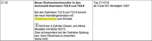

Und noch was zum WIS ...
Es ist alles sehr geduldig, was dort steht. Für das 7G ist ja auch die Ablassschraube in Drehmomentwandler beschrieben und abgebildet. Es ist auch nichts vermerkt, ab welcher VIN diese vorhande sein soll. Dennoch hat mein Drehmomentwandler leider keine Ablassschraube!
@saverserver schrieb am 8. Juli 2015 um 08:09:47 Uhr:
Steht auch im WIS ...
Ablassschraube
Ja, genau, dort steht für mich, dass die Getriebe 722.9 und 722.6 eine Ölablassschraube hätten!
Ist auch genau bebildert im WIS.
Nur ist eben keine Ablasschraube vorhanden!!!!
@saverserver schrieb am 9. Juli 2015 um 08:47:15 Uhr:
Kleiner Hinweis:
In deinem Profil steht
W211 E500 - EZ 02/2004, AMG SportPaket, 7G-Tronic, Airmatik, etc. - bei uns seit 09/2014
Im WIS steht
... kommt neue Wandlergeneration mit Ölablassschraube zum Einsatz
Ab Code 807 Modelljahr 2007
OK ...
Mann sollte auch die ganze Seite, genau lesen.
... steht also doch genau dirn!
