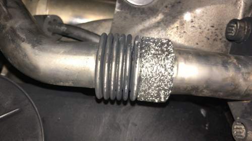

Bisher lief doch alles so schön, dass mir dieser Karren wieder eins reinwürgen musste. Und zwar ist das Rohr am Wasserkühler gerissen, hat mir die motorabdeckung+motorhaubendämmung weggeschmolzen und das ganze hätte beinahe in einem Fahrzeugbrand geendet. Hatte jemand anderes schon mal eine Erfahrung damit? Ist das von Audi einfach nur schlechte Arbeit oder gar eine sollbruchstelle?
Als Sollbruchstelle würde ich das nicht bezeichnen, außer Audi riskiert absichtlich das Leben der Kunden. 😛
Ich kann mich dunkel erinnern, dass wir sowas schonmal hier hatten. Gleiches Rohr an gleicher Stelle. Aber ich kann mich nicht mehr an den Zusammenhang erinnern und soweit ich mich richtig entsinne waren die Folgen nicht so gravierend.
Es ist kein typischer oder bekannter Defekt.
Ich tippe eher darauf das da massiv dran rumgewürgt wurde beim arbeiten!
