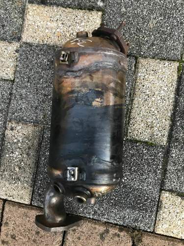

Moin,
folgende Problemstellung : Mein Auto springt stetig in den Notlauf. Ich habe vor knapp 8000 km den DPF getauscht, weil dieser defekt war. Dann hatte ich knappe 6000km keinen Notlauf, der Motor hat sich aber immer nach ca. 200km in den Regenerationsmodus versetzt. Jetzt war ich mehrere Male im Notlauf, bin dann durch einen Notregenerationslauf wieder raus gekommen.
Die PD-elemente habe ich jetzt Einstellen lassen und den 4. reinigen lassen, da dieser zu war.
Jetzt hatte ich wieder 800km meine Ruhe ( ohne eine einzige Regeneration) und gestern Abend hat dann die DPF-Lampe aufgeleuchtet und nach 30 Minuten Autobahnfahrt ist diese ausgegangen und der Motor hat sich zeitgleich wieder in den Notlauf versetzt. Der Notlauf war nach einem Neustart des Motors wieder weg.
Hat jemand eine Idee, was das sein kann?
Motor: BPW
Getriebe: JZU ( Multitronic)
117k Km

Ich bin eben zu dem Entschluss gekommen, dass dieses ganze Reparieren mit der Hoffnung, dass es dann wieder funktioniert, einfach nix bringt. Ich glaube es wäre das klügste, den DPF einfach rauszuwerfen, ne Downpipe einzubauen und gut ist. Das Steuergerät kann man ja anpassen lassen.
Das ganze würde so um die 300€ kosten.
Ich habe mir mal eine Pro-Con liste zusammengestellt, das einzige Con wäre, dass ich eventuell nicht über die AU komme, da gibt es aber andere Wege.
Hat jemand Langzeiterfahrungen damit? Habe bisher keine Aussagekräftigen Beiträge gefunden.

Ich verstehe sowieso nicht weshalb Du schon bei 109000 Km den DPF getauscht hast?
Bei der Km Leistung hatte meiner gerade mal 35 Gramm Aschemasse,
und 60 Gramm schafft der eigentlich locker! Was für ein defekt am DPF war das eigentlich?

Das war der alte, der Vorbesitzer hatte Anscheinend schon Probleme damit, und da bin ich dann lieber auf Nummer sicher gegangen. Aschewert habe ich jetzt den richtigen mwb gefunden, dieser liegt bei 8,2
