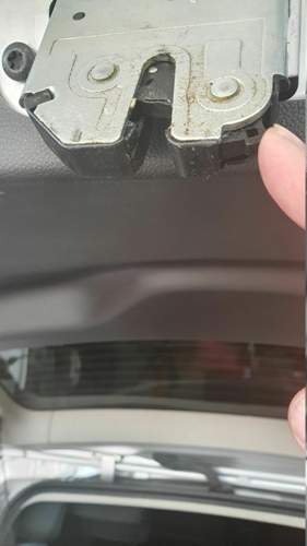

Hab den Hebel jetzt gefunden. 2 Bilder hab ich eingefügt. Man kann das Hebelchen mit etwas Fummelei von innen aufdrücken (In Richtung des Pfeiles), geht rein mechanisch. Ich hab's selbst ausprobiert. Aber bei vollem Kofferraum kannste das knicken, man muß bis an die Klappe grabbeln und dann mit dem Finger den Hebel suchen. Ist aber machbar.

wie schon hier erwähnt oder mal die Suchfunktion benutzen : Der Microschalter ist hinüber, in der Bucht nen neuen kaufen und einbauen. wurde hier alles schon mal beschrieben.

ich habe dasselbe Problem mit meinem Meriva B 2011 gehabt. Die Hecktür ging einfach nicht auf.
Man muss die Heckklappe manuell öffnen (wie von jemanden anderen hier beschrieben).
Herzlichen Dank für die Fotos, sie haben mir viel geholfen. Es ist einfach blöd, dass dazu im Handbuch überhaupt nichts zu finden ist.
Nun zu meiner Situation:
Habe auf Ebay neuen Schalter gekauft (ca. 17€). Es ist der Schalter mit zwei Drähte und zwei einfachen Klemmen (also nicht das ganze Paket mit dem Stecker für die Kennzeichnungsbeleuchtung) . Man kriegt auch einen kleinen Schutz in Form einer Gummiisolation dazu. Nach der Einleitung von
@PS-Schnecke236 habe ich die genau vorgegangen. Die ersten zwei Torx Schrauben waren einfach zu entfernen. Mit der Kunststoffverkleidung hatte ich ca. 2 Stunden Spaß bis ich sie endlich rausbekommen habe. Vermutlich lag es am fehlenden und passenden Werkzeug. Die Klammer, womit die Verkleidung befestigt ist, sind bei mir ziemlich starr gewesen. Einen Teil aus Kunststoff habe ich sogar kaputt gemacht und habe ihn jetzt mit Superkleber geklebt.
Die zwei Klemmen habe ich ausgeschnitten und die Kontakte gelötet und mit Isolierungband geklebt.
Jetzt funktioniert alles super und einwandfrei. Ich lasse die Verkleidung erstmal raus, um zu sehen ob alles gut funktioniert und dann mache ich sie wieder von innen an die richtige Stelle.
Noch einmal vielen Dank für die Infos und Erklärungen, sie haben mir wirklich viel geholfen und mir die Kosten für die Reparatur gespart.

Die Rücksitze umklappen ,am Schloss mit dem Finger den kleine hebel drücken. Von innen gesehen auf der linken seite.
Danke für das Bild. So hatte ich meine Heckklappe heute blitzschnell wieder auf um den Sensor zu tauschen. 🙂
