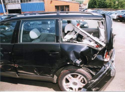

So sieht es aus wenn der Mann im 40 tonner nicht mit allem gerechnet hat (ich mach ihm keinen Vorwurf!)
Wenn ich meiner Phantasie freien lauf lasse sträuben sich mir die Nackenhaare bei dem Gedanken ich sitze in einem Fahrzeug dessen Bremssystem ein Eigenleben führt!!
