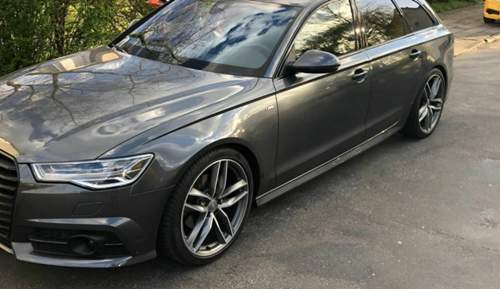

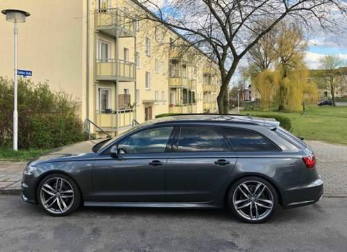

Bin schon immer super mit Eibach gefahren und finde sie momentan im a6 auch sehr gut. Dezent wie sline aber mehr Komfort wie ich finde. Kann ja mal n Bild bei Gelegenheit reinmachen wie er jetzt da steht mit Distanzen und Federn falls wer Interesse hat.
Fotos? Aber klar doch.
Federn hast du von Eibach, Gewindefedern?
Was sind denn Gewindefedern? Ich kenne nur Gewindefahrwerk oder kurze Federn :-)

Ja die Eibach 30/25 Variante, nur Federn, mit vorn 10er und und hinten 15er Platten.
Sieht wie ein normaler s-line aus, von der Tiefe.
Jup so war der Plan. Da sline ca 30mm hat, könnte das durchaus stimmen ;)
