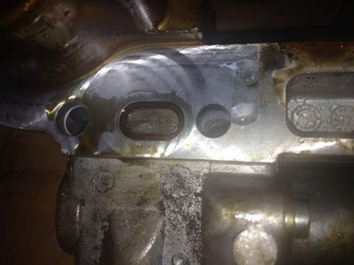

Mit überholen meint er wohl das er neue Gleitschienen verbaut hat und die Ölsiebe gereinigt hat.

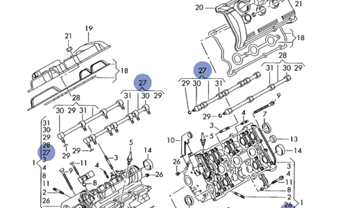

Hab meine ausgebaut und wie es nüprlich sein muss sind trotz aller Vorsicht 2 Plastiknasen von den Ölrohren abgebrochen. Das blöde ist, das die am 1.3.2016 ersatzlos entfallen sind.
Hat jemand eine Ahnung wo man die beiden Ölrohre noch her bekommt?
078115701 und 078115701A
078115701
Guckst du VW Classicparts oder Audi Tradition :p
Die Ölsiebe haben übrigens meiner Meinung nach recht sauber ausgeschaut, habt ihr Bilder von verdreckten Sieben?
Hab die Ölleitungen bei Audi Tradition bestellt. VW hat da nen Fehler im Webshop, egal auf welche der beiden Teilenummern man klickt, man landet immer bei dem Teil mit dem Index A..
Img-0777
Vielleicht gab es im Passat auch nur die mit A oder Vw hat nur die mit A im Angebot.
am 3. November 2016 um 5:46
Am NWV kann man nicht wirklich viel überholen. Gleitschienen ist klar, Magnetventil neue Dichtung und Kolben raus. Innen penibelst reinigen. Die Rückschlagventile gibt es nirgends einzeln, sonst wäre das noch möglich.
Ölsieb habe ich raus genommen. Die zersetzen sich gerne mal und die feinen Drähte verstopfen den NWV.
