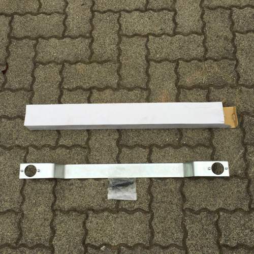

Also Zahnriemen wurde mit dem Arretierwerkzeug eingestellt alle markierungen wie Kurbelwelle und so stimmen überein . Wie kann das den sein das die Einstellung vom Zahnriemen nicht stimmt ? Dann müssten doch die Ventile jetzt auf der Bank 2 hin sein oder wenn es so ist das der Zahnriemen falsch eingestellt ist was ich mir wie gesagt nicht vorstellen kann da ich das Arretierwerkzeug benutzt habe .

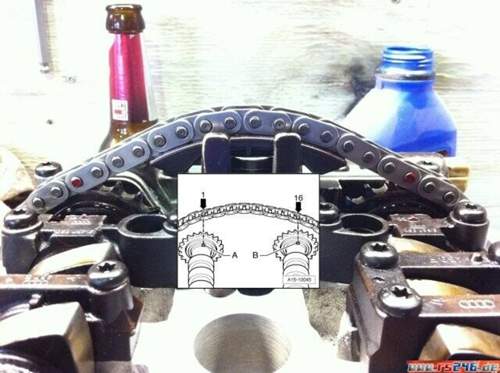

Haste denn auch die NW Räder abgezogen beim wechsel....? das ist zwingend notwendig sonst kommt es schnell zum Versatz der Zeiten. Beim spannen des ZR drehn sich dann die NW Räder im Uhrzeigersinn noch ein kleines Stück weiter > siehe Bild 2. Erst dann werden die Räder festgezogen.

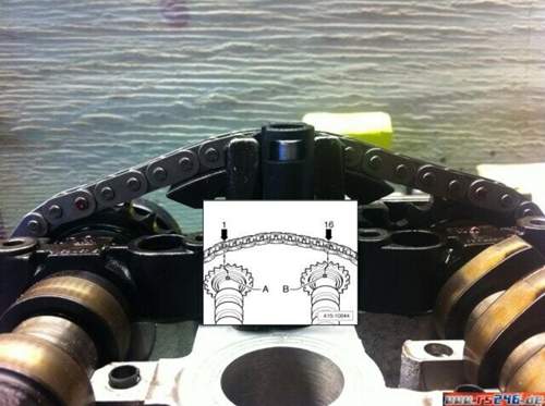

Ich würde nochmal die Steuerzeiten mit Dorn & Lineal kontrollieren. Bei richtigem Verbau und Rollenabstand müssen die Pfeile auf den Lagerböcken exakt mittig auf den Nuten im Zahnrad stehn. Also am besten mehrmals durchdrehn & kontrollieren. Dann kommt man dem Problem schnell auf die Schliche.
Wenn die NW Räder abgezogen werden & das Lineal+Dorn verwendet wird ist es an sich ausgeschlossen das etwas falsch steht. ;)
Dsci1049
Dsci1043

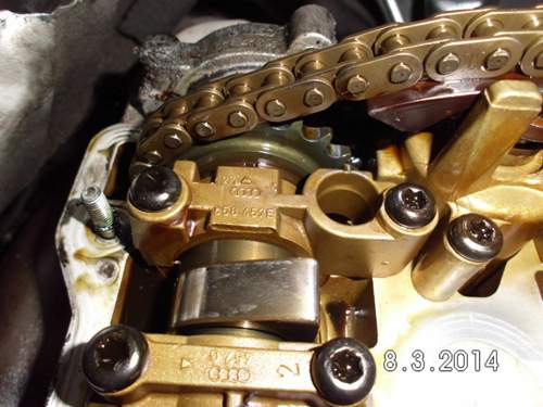

Ja ich habe die Nockenwellenräder abgezogen jeweils links und rechts was mir aber aufgegallen ist auf Bank 1 stimmt es haargenau 16 abstände der Kettenglieder nur auf Bank 2 komme ich nur auf 15 Kettenglieder natürlich habe ich wie schon erwähnt das Arretierwerkzeug dabei benutzt . Werde mir die Sache noch einmal genau angucken
@WW124260E schrieb am 21. April 2016 um 12:13:56 Uhr:
Das ist richtig so! Die Rollen sind ja nur als Hilfe gedacht & werden auf Bank 1 leicht versetzt gezählt.
Wichtig sind die Nuten & Pfeile wenn man am Ende von Hand durchdreht> wenn die stimmen dann passt das! ;)

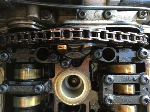

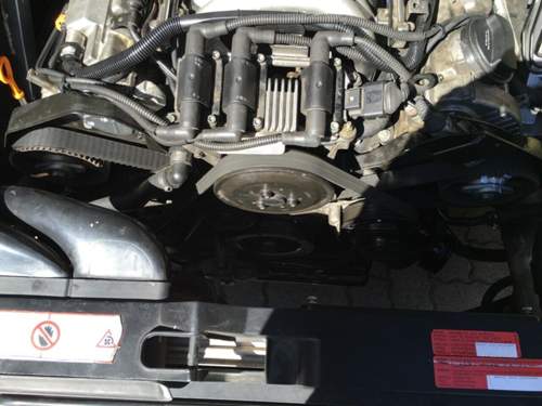

Hab soeben Zahnriemenabdeckung demontiert Kurbelwelle und so passt . Werde mal Ventildeckel Bank 2 demontieren um nach zugucken
Img-mt-9062996239466263766-image
Img-mt-4892928879635051359-image
So hab ventideckel bank 2 unten
Img-mt-6516477064792129685-image
Img-mt-8235465854183012156-image
Img-mt-460628320436409974-image

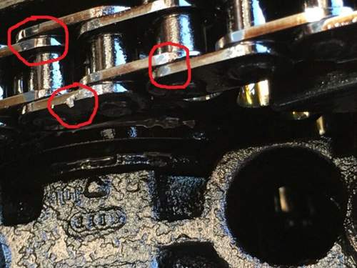

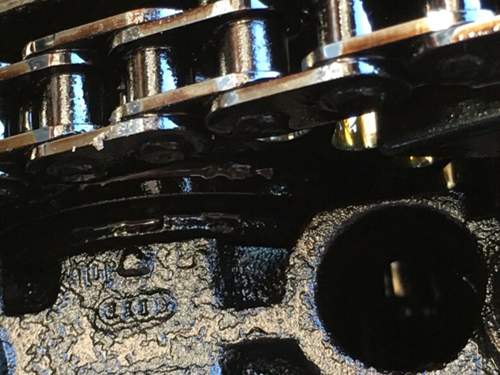

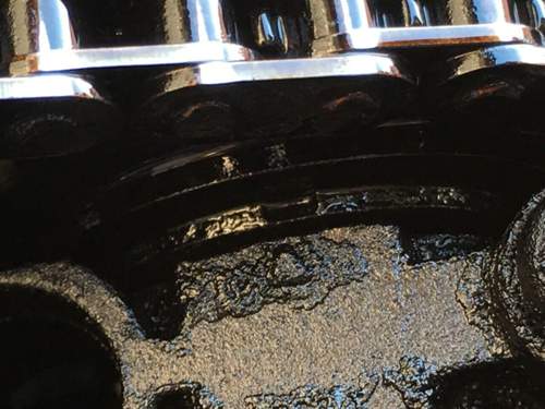

Die Köpfe sind ja schön verkokt man erkennt ja die Makierung kaum noch :( aber es sieht auch so aus als schleifen deine Ketten irgendwo wenn die Bilder nicht täuschen...
habs mal markiert...also wenn das glänzende Stellen sind dann auf jeden Fall
208420846-w988-h741
Das eine ist dreck von meinem Handschuh . Aber wo gegen kann den die Kette schleifen ? Am Ventildeckel sind keine schleifspuren
na unten im Kopf!
ganz ehrlich > mach die Gleitstücke & die Ketten neu dann haste Ruhe... das sind 100€ & ein bisschen schraubarbeit aber es lohnt sich;)
Wie kann das sein das die Kette dort schleift ?
