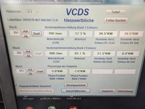

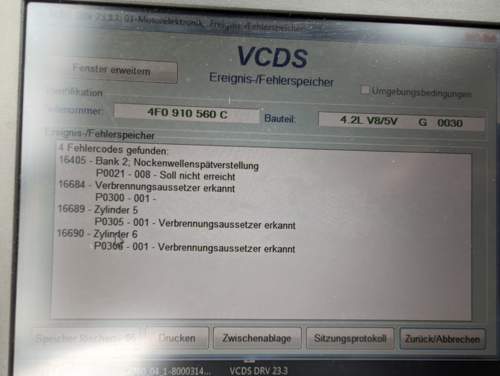

Motor ist der V8 BAT, Fehler siehe Bilder. MKL blinkt, geht an, je nach dem. Motor läuft, allerdings unruhig- Zündaussetzer.
Der Nockenwellen Versteller Einlass B2 bewegt sich nur um 1-2 Grad. Das wäre allerdings wohl noch in der Toleranz. Die Motorlast auf Bank 2 ist allerdings deutlich zu hoch!
Um den Versteller zu Tauschen muss der Motor wohl raus denke ich, habe erst mal auf verdacht den Sensor bestellt und werde den Tauschen. Glaube aber selber nicht dran das er es ist, wäre die FM ja sicher anders.
Stellglieddiagnose geht irgendwie nicht, eventuell mache ich das was nicht richtig. Benutze VCDS eigentlich nur um bei bedarf mal zu schauen. Wenn ihr da noch Infos draus braucht, habe einige Messwertblöcke ausgelesen!

nachdem es kein elektrischer Fehler ist, gehe ich davon aus, dass das Magnetventil blockiert ist.
besorg Die den passenden Stecker, lass den Motor laufen und bestrome das Ventil ein paar mal hintereinander
mit Glück ist die Blockade damit zu lösen - ansonsten: Motor ausbauen.
ich kann bestätigen, dass wenn das Ventil hängt und der Versteller auf "früh" steht, der Motor ziemlich scheiße läuft...

hab das alles heute mal erledigt, leider ohne Erflog. Habe auch mal Bank 1 angetickert und dort auch das besagte Geräusch vernommen. Auf Bank 2 leider keine Reaktion. Schade bin irgendwie mit dem Gefühl raus jetzt wird es was...
Denke also ohne Motor raus wird das nichts.
