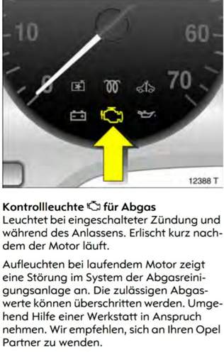

Also war doch die MKL an.Nämlich die mit dem Schraubenschlüssel.Du hast zwei davon in deiner Kiste.
Heisst Service-Kontrolleuchte bei Opel.
Die MKL ( die mit dem Motorsymbol ) zeigt bei E--Gasmodellen
abgasrelevante Fehler an.
Die SKL ( die mit Auto und Schraubenschlüssel ) zeigt Herstellerspezifische FCs an.
Mkl ist der motor mit dem blitz durch für mich.
Freie werkstatt konnte den fehler garnicht löschen und bei opel war er weg und kam dann wieder.
Ob er gleich beim start da war kann ich nicht sagen ,da sie ja nur ab und zu angeht.beim kalten motor nagelt er auch beim wegfahren.
Du hast ne MKL Motorsymbol mit Blitz ???????
Den Blitz gab's nur im ASTRA F !!!!!
Im ASTRA G ist die MKL ohne Blitz !!.....also nur Motorsymbol !
Welche Nummer hatte der Fehlercode ?
BTW
Ein Diesel nagelt immer.Wenn er kalt ist ,dann noch mehr.
MKL im ASTRA F
MKL im ASTRA G
SKL im ASTRA G
Sorry,ohne blitz :-) bin noch ältere schüsseln gewohnt.
