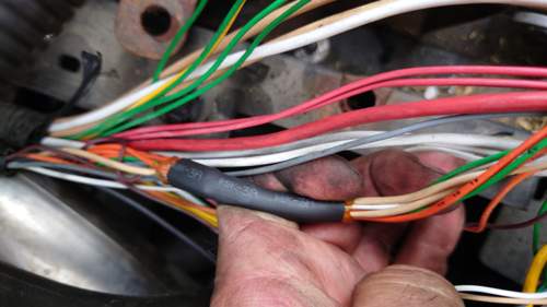

Da wurde schonmal repariert. Aber wie! Da geht auch ein oder mehr kabel vom sensor hinein
Nein, da wurde nix Repariert, das ist Original so, das ist eine Sammelstelle für Spannungsversorgung.
Die sind nicht Verlötet ! Die sind in einer Art Punktschweißverfahren verbunden, so zumindest zu meiner Zeit bei Renault. Es gab schon mal den einen oder anderen mit Kontaktproblemen da durch diese vielen Kables die da zusammenlaufen in der Mitte diese Heißkleberisolation nicht hin kommt, da kann Feuchtigkeit einsickern und Grünspahn erzeugen. Dadurch geht dann der Kontakt Zeitweise verloren. das ist dann auch noch Feuchtigkeits gebunden, wenn das alles Innen trockenist, geht der Kontakt verloren und wenn es leicht Feucht oder Nass wird ist der Kontakt wieder da. Dassind dann Fehlerstellenwoman Verzweifelt, die findet man aber meist mit Spannungsverlustmessungen. Oder halt Kabelstrang freilegen und nachschauen.
Ok, also könnte man die alle abschneiden und wieder zusammen klemmen, ohne rücksicht auf farben.
Denke das werde ich zur sicherheit machen
Richtig. Messe doch einfach vorher nach,nimm irgendeinsauf dereinen Seite und egal welches auf der anderen und messe ob Durchgang da ist.
Einfach Abschneiden und neu Verlöten ist nicht so meins, ich will das immer Genau wissen und schneide sowas vorsichtig derLänge nach mit einem Teppichmesser ein und dann die Schrumpfhülle mit dem Heißkleberzeugs innen da von den Kabeln zu schälen. Nur so kann man sehen ob es wirklich die Ursache war.
Oder eben Messtechnisch mittels Spannungsverlustmessung, da müsste man dann aber erstmal wissen wo die ganzen einzelnen Leitungen hin gehen.

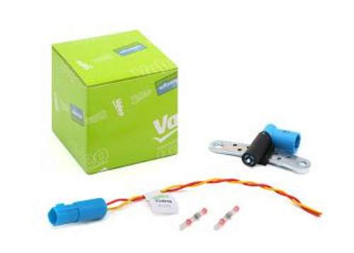

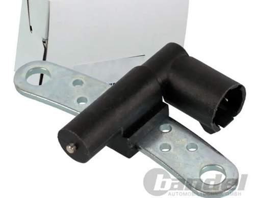

Eventuell ein Problem mit dem OT Geber oder dessen Stecker. wenn der ein J Getriebe hat dann hat er den Geber der Schwarz ist und Oben in der Mitte zwischen Motor und Getriebe sitzt. Sieht der OT Geber so wie im Bild aus ? Dann ist es sehr wahrscheinlich das der Kontaktprobleme zwischen Gebersteckerpins und Stecker hatte. da reicht eine ganz leichte Oxidschicht an den verzinkten Steckerpins und es gibt Probleme. Man hat das auch schon vor Jahren erkannt und es gibt einen geänderten Geber / Stecker Staz. Der geänderte Geber hat ein blaues Gehäuse sowie auch der Stecker der dann mit getauscht werden muss da der Originale Stecker nicht auf den geänderten Geber passt. Der Geänderte Teilesatz hat vergoldtet Steckerpins und eine stärkere Geberwicklung.
Ot-geber-alt
Ot-geber-neu

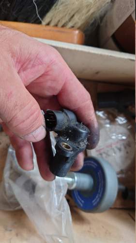

Nein der Geber sieht so aus und es ist ein PK6 getriebe verbaut. Wird direkt in ein Loch gesteckt und mit nur einer Schraube befestigt. Die Kontakte sahen alle top aus.
Beim Steuergerät war ein kontakt leicht grün. Aber nur sehr minimal punktuell! Aber das wars nicht.
Komisch ist nur, das Problem begann wenig später nach der Motorreparatur! Ich glaubte da echt an ein Kabel problem.
Das ist ein Geber für ein PK Getriebe, da hängen aber reichlich Metallspähne dran. Wenn die unten an den Geber kommen dann hat man reichlich Probleme. Wo kommen diese Spähne her ? nicht das da das Problem gelegen hatte.
Ja war alles voller Späne, ist das negativ? Bin länger ohne unterfahrschutz gefahren.
Normal sollten da keine Spähne dran sein. Wenn die von Innen kommen, also von Kupplung oder Ausrücklager oder so etwas dann könnte das die Probleme mit den Fehlern erklären. Dadurch wird ja das Impulssignal gestört.
Kann das Ausrücklager sowas verursachen? Vorne dran am Geber war nichts, nur außerhalb des Getriebes. Und das Getriebe ist doch eigentlich dicht, bis auf ein kleines loch unten dran.
Die Kupplung fühlt sich aber normal an. (100000km alt und von LUK)
Wenns nur Außen dran war dann nicht.Es ist aber dennoch etwas Heikel, denn irgendwo müssen diese Spähne ja herkommen.Das ist Stahl der irgendwo herkommen mus. Lager, Oder andere bewegte Teile aus Stahl. Jedenfalls muss es was sein was sich dreht oder anderwertig belastet wird mit Bewegung und aus Stahl ist.
