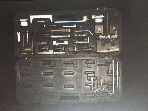

ich habe vor die Nockenwellen an meinem Allroad AKE neu zu machen.
Zahnriemensatz mit Spannrollen und Wasserpumpe liegt hier auch schon.
Der Wagen hat 298000 auf der Uhr.

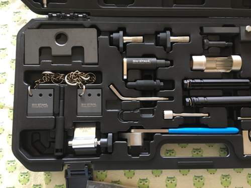

Habe mir heute bei Amazon schon mal einen Koffer von SW geordert.
Bilder hängen an.
Nun zu meinen Fragen an die Profis:
1.)
Was sollte ich sinnvollerweise noch am Motor kontrollieren oder neu machen, wenn ich ihn soweit zerlege ?
2.)
Ist das Werkzeug von SW ausreichend für diese OP oder brauch ich noch mehr ?
3.)
Gibt es hier ein gutes Howto für dieses Vorhaben ?
Vielen Dank im voraus für Eure Anregungen

Spezalwerkzeug brauchste nicht mehr als das. Da hast ja ein schönes Paket, da ist mehr drin als Du brauchst. Aber besser haben als brauchen ;)

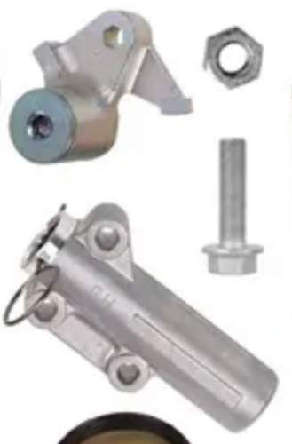

Das Spannelement vom Keilrippenriemen würde ich mit auf die Liste nehmen bzw. dessen Lagerung und Befestigung. Ventildeckeldichtung hast sicher schon draufstehen?
Falls noch nicht vorhanden besorg Dir den Reparaturleitfaden (erwin). Allein schon wegen der Drehmomente.
Ich persönlich bau dafür die Front ab. Geht wohl auch in Servicestellung aber ich hab lieber Platz und freien Blick.
Das da:
https://www.google.de/aclk?...
Das Element auf dem Bild.
Und WaPu und Thermostat stehen hoffentlich mit drauf? Die Simmeringe solltest anschauen, aber die sind afaik nicht so anfällig. Eher noch der Dichtflansch an der Kurbelwelle riemenseitig. Hier mal nen Blick drauf werfen.
Edith: Wapu hast ja geschrieben. Welche Marke hast geordert?

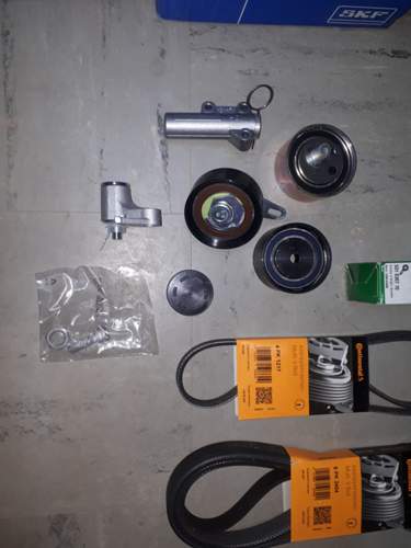

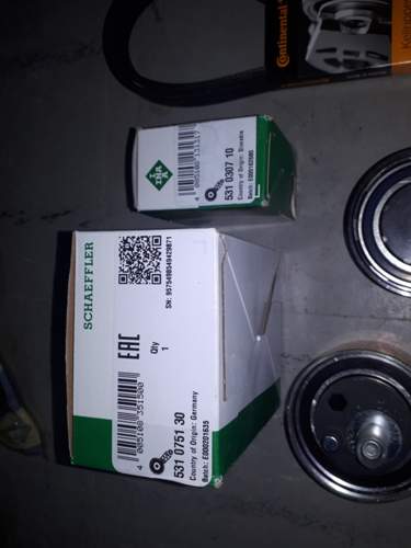

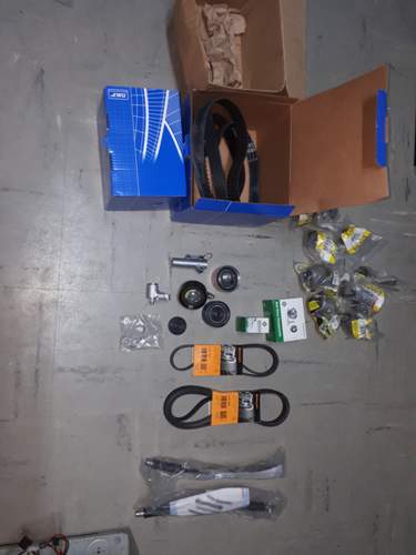

Auf den Fotos anbei ist
SKF Zahnriemensatz mit WaPu
Conti Rippenriemen
Spannrollen von INA
Ich glaub das andere ist das von deinem Foto (Spannelement)
Thermostat werd ich noch ordern
Dichtflansch werd ich mir ansehen
Er verliert leider eh immer noch etwas Öl beifahrerseitig auch nachdem ich schon mal Ventildeckeldichtungen neu gemacht habe.
Ich hatte auch vor, das Angebot von unserem örtlichen Reifendienst in Ansprunch zu nehmen.
-> Klima ablassen und nach Reparatur wieder auffüllen für EUR 69,-
dann kann man wirklich alles in ruhe abbauen.
LG
Sven

Bei manchen NW-Repsätzen sind Öldruckventile dabei, die wohl unterm Ölfiltergehäuse sitzen.
Die werd ich mit auf die Liste setzen.
Ausserdem sollte vielleicht mal jemand die Düsen abdrücken /prüfen.
