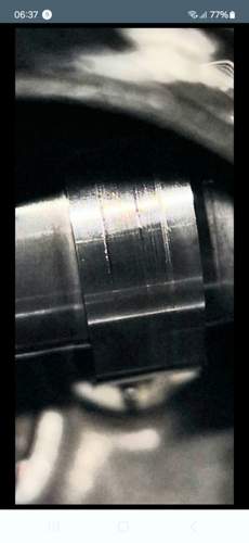

Zunächst Hallo an alle W177 Fahrer und besonders die A45 Kollegen.
Beim Blick in den Öleinfüllstutzen ist mir aufgefallen dass sich Spuren auf der Nockenwelle zeigen. (Der Wagen hat jetzt 26.000 km und bekommt alle 10k frisches Öl.) Nach der letzten Autobahnfahrt über 500km Tempomat 130 hat sich das Bild deutlich verändert, die Spuren haben stark zugenommen siehe Foto. Ölstand ist bei max und alles sonst fehlerfrei.
Mich würde interessieren, wie sieht es bei Euch, also anderen M139 Besitzern aus? Vielen Dank und gute Fahrt

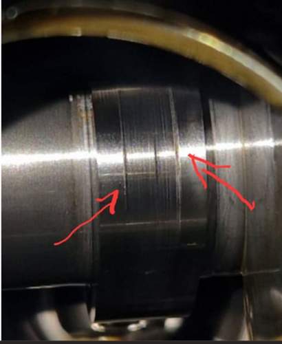

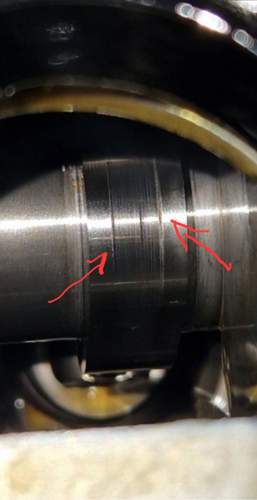

So hier nochmal ein besseres Foto.
Was mich jedoch etwas verwundert, ist, dass man an diesen beiden Stellen, wenn man mit dem Fingernagel horizontal von der Mitte aus darüber fährt, keinen Höhenversatz bemerkt.
MB ist informiert, ich bin mal gespannt was der Werkstattmeister dazu sagt...
Wir auch, somit bitte posten, was die Analyse vor Ort tatsächlich ergeben hat.

So heute beim freundlichen begutachtet:
Die Laufspuren fand der Meister nicht problematisch, er meinte es sei kein Höhenabtrag ersichtlich und alles sei glänzend. Das passt zu meinem Fühlen mit dem Fingernagel, es ist kein Grat spürbar. Wenn sich matte Stellen zeigen würden wäre das schadhaft, so nicht. Auch dass die Laufspuren nicht den Nocken komplett herum betreffen würden wäre ein gutes Zeichen, also das ist aus seiner Sicht normwertig.
Bezüglich der Laufkultur hatte ich angesprochen, dass der Motor sich im Leerlauf etwas arg schüttelt und mein A 35 vorher ruhiger lief. Diese Raubeinigkeit hat er übrigens seit Kauf (mit 3000km)
Er fand, dass er ruhiger laufen könnte und empfahl einmal auszulesen. Das machen wir nächste Woche. Ich erwarte ehrlich gesagt nicht, dass etwas dabei herauskommt, aber dann ist es jedenfalls abgeklärt.
Daher nochmal die Bitte an andere A45 Fahrer, ein Foto von der Nockenwelle ist in 2 min gemacht, wäre für alle hier doch interessant. Vielleicht sind es ja völlig normale Laufspuren vielleicht aber auch etwas was nach Ablauf der Garantie mal Probleme macht, tja.

Ich habe heute nochmal nachgefühlt, der Nocken steht günstig um zu tasten und tatsächlich man kann, sogar recht deutlich einen Grat tasten so wie Ihr anhand der Fotos vermutet habt! Danke, dass Ihr da so bestimmt drauf hingewiesen habt!
Zum Werkstattbesuch: Der "Meister" meinte beim öffnen der Motorhaube, das ist ein 2 Liter Motor, oder? Nachdem ich nochmal den Motor anließ, weil die Nockenwelle gerade so stand dass man die unauff. Seite sah, öffnete er bei laufendem Motor den Öldeckel wobei es natürlich schön rausspritzte.
Was will ich damit sagen? An wen man da gerät und ob sich der gerade besonders auskennt ist reine Glückssache. Ich vertraue jedenfalls diesem Urteil nicht ohne weiteres. Die Qualität der "Experten" variiert extrem, das weiß ich aus eigener Erfahrung. Als ich damals den Zylinderkopfschaden am A35 hatte befand eine große Mercedes Werkstatt nach 2 Tagen Diagnose und 100km Probefahrt sie können nix finden und ich solle weiterfahren. Bin dann mit ruckeligem Motor zum nächsten MB Partner der mir empfohlen wurde, da wusste der Meister sofort was Sache war.
Mir reichts jetzt jedenfalls mit A-Klassen AMGs! Eine eingelaufene Nockenwelle nach 25.000 km Schonbetrieb bei einem 82.000 Euro Auto, unglaublich. Ich warte noch die Fehlerdiagnose ab und falls beschwichtigt wird kommt die Karre weg. Ich habe keine Lust die mangelnde Qualität dieser Premiumkiste nach Ablauf der Garantie selbst zu bezahlen.

Habe mich an Shift 2 Passion, die AMG Motorenspezialisten aus Viernheim, gewendet und auch eine eindeutige Antwort erhalten: Nockenwelle beschädigt und es besteht dringender Handlungsbedarf!
Am Montag wird der Wagen noch einer größeren MB Niederlassung vorgestellt. Ich berichte umgehend! Schönes WE!
