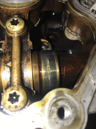

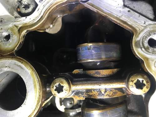

Hi wollte heute meine Kette wechseln bei meiner gti
Habe ne Schaden an den Nockenwelle entdeckt denn ich aber vorher nicht wusste also hat er keine Symptome gemacht außer zylinder 4 den ich aber nicht denke das es von den schaden her kommt
Nur eine einzige Nocke beim einlassseite zylinder 4 hat ne Krater und Kratzer drinnen
Was kann überhaupt die Ursache sein?
Wechsel das öl jede 10tkm oder 1 Jahr mit meguin 5w40 und addinol 5w40 kommt drauf an welchen ich zum Zeitpunkt bekomme
Danke

Die ist hin. Ursachen könnten zB Materialfehler, Härtefehler, Produktionsfehler oder Fremdkörper sein.

Also besser wird`s definitiv nicht, daher ist wechseln sinnvoll. Der Abrieb verursacht ja weiteren Abrieb/Schaden an anderen Teilen. Ist dann wie flüssiges Sandpapier, etwas übertrieben gesagt.

Ok und sind die axx und bwa nockenwellen baugleich?
Ja,sind gleich.

Kann ich die hier einbauen
Haben 196.000km runter
AXX
Ist gleich um die Ecke
Hat einen unfallschaden von hinten
Totalschaden
Pro Stück 50€ beide 100€
Kann ich nur einen wechseln?
Und habe von einer Kollege erfahren der Mechaniker ist das er nicht empfehlt einfach nockenwellen einzubauen ich soll zuerst den lagerspiel messen und danach die von der nockenwelle und dann einbauen
