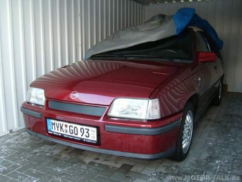

habe erst Vorgestern bei meinem Cabrio eine 272° DBilas Nockenwelle verbaut. Hierzu wurden verstärkte Schlepphebel, ein neuer NW-Dichtring und neue Ventilschaftdichtungen vebaut. Bei der Gelegenheit habe ich die Ventile neu eingeschliffen, gereinigt und poliert. Dazu noch die Kanten vom Einlaß und Auslaß geglättet und den Auspuffkrümmer überarbeitet. Im Stand lief er etwas niedriger und unruhiger, wobei ich dann das Standgas manuell etwas erhöht (auf ca. 850 U/min) habe, sodass er wieder super sauber steht und die Zündung stabil bleibt. Das Ansprechverhalten im Leerlauf war auch sehr positiv.
Jetzt bin ich auf den Frühjahr und die Laufkultur gespannt, da der letzte Opel mit einer "scharfen" Nockenwelle mein alter Manta B war... 🙂
Beim Käfer hat's auch hervorragend funktioniert, solange man es nicht übertreibt.
In zwei Wochen bekommt noch der 1,4i Kadett CC einen neuen AT-Motor + 5-Gang Getriebe und bei der Gelegenheit wird noch eine 260° DBilas Nockenwelle vebaut, damit der Motor im oberen Drehzahlband nicht mehr diese übelste Flaute vermittelt...
Wenn man selbst nicht den Durchblick hat, kann man sich auch vertrauensvoll an die Fam. Bilas (z.B. Hr. Kostas Bilas) wenden, der einen gerne und ausführlich berät. Die Fa. DBilas hat einige Erfahrung mit Opel-Motoren und empfiehlt zu 95% das absolut Richtige.
QP_Bertone_19
PS: Im Anhang noch ein paar Bilder vom Einbau... 😎
Nockenwellengehäuse
Motorraum (fast fertig)
Winterlager
