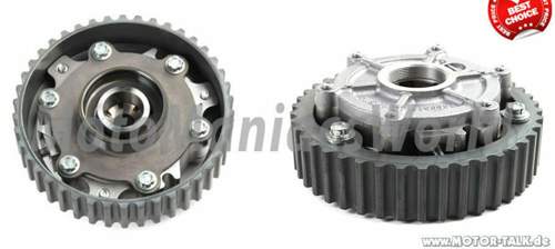

hier also das Problem meines Elches:
mein 1.8 l, bj 03 (gut 70.000km, fast auschliesslich Autobahn) macht im motorraum geräusche. der magnetschalter für die variable ventilsteuerung ( das gerät für die verstellung der nockenwelle - so der freundliche), wurde gewechselt. das geräusch ist jedoch immer noch da. jetzt soll die mechanik hierfür getauscht werden - sprich mein halber motor auseinandergenommen werden. Netter weise soll ich das dann wohl nicht defekte Teil trotzdem zahlen.
hat jemand ähnliche probleme - ist das vielleicht ein serienfehler?
danke
tex
P.S.: Ach ja, weiss jemand wie teuer der Spass für die freundliche Elsprechstunde werden kann???

Die Motoren gibt es sowohl bei Volvo als auch bei Renault jeweils in der Ursprungsversion mit starrem Einlaßnockenwellenrad und in der modifizierten mit variablem - die Versionen sind jeweils baugleich.
Ich suche noch immer dieses NWR und bin dabei über eine nicht unwichtige Info gestolpert:
Bholfeneim Laguna I wurde der Volvo-Motor (bei Renault N7Q) im September 1999 durch einen Renault-hauseigenen Motor (F4R) gleicher Leistung ersetzt. Genau zu dieser Zeit wurden unsere S2-Motoren eingeführt.
Zufall?
Spargel, in welchen Renaults genau wurden unsere Motoren mit variabler Nockenwellenverstellung verbaut?
Beste Grüße vom Sven
1. @ addy_himself Das gehört hier absolut nicht her, er hat hier schon vielen Leuten geholfen und weiß schon was er von sich gibt und wenn er einen Fehler macht sagt er ihn auch.
Der Renault Megane II 1,6 Benzin hat die die Nockenwellenverstellung, der Espace III 2.0 16V bj 01 und der Renault Laguna I 2,0 Bj.99 und Renault Clio 3 Bj. 2006, Scénic II Bj.2005 .Alles 16 V Fahrzeuge
@warfi schrieb am 12. Februar 2016 um 22:38:53 Uhr:
Danke warfi!
Sind das die Motoren für die ich bei ebay Nockenwellenräder finde die aber nicht baugleich mit unseren sind?
Ich habe hier mal eines herausgesucht. Schau es dir an. Die von Renault sind so gut die gibts sogar gebraucht 🙂

Achso ok ja macht sinn. Vllt sind die Räder von febi bilstein besser?? Auch günstiger. Und macht es Sinn Renault teile zu nehmen wenn es am Ende der selbe Schrott vom selben hersteller ist oder ist das Renault teil robuster?
@warfi schrieb am 12. Februar 2016 um 23:52:58 Uhr:
http://www.ebay.de/.../221980779626?...
Moin warfi,
danke für deine Mühe. Aber dieses Rad ist von unserem ja noch weiter weg als das Renault-NWR welches ich gefunden und weiter vorn schon gepostet habe. Ein Bild von unserem hänge ich an.

Der Volvo 480 hatte eine Renaultmotor und dessen Turbolader war von Porsche .
Wenn die Teile von Renault im V40 passen würden, dann hätte Volvo keine eigenen Motoren gebaut sondern sie wieder von Renault genommen.
Keine Autokonzern baut Motoren die mit anderen Herstellern identisch sind.
Das wäre ja ein verlustgeschäft, weil dann jeder die billigeren Teile nehmen würde und der eigene Konzern würde auf seine Ersatzteile sitzen bleiben.
Gruß Achim
Und wenn der Spargel das jetzt auch noch einsieht und endlich mal über seinen Schatten springt könnten wir mit diesem

Opel hatte im Omega den Motor vom BMW 525 drin. Porsche hatte einen Audi-Motor unter der Haube. Alfa, Renault, Citroen und Volvo waren mit dem 3,0-V6 von Peugeot unterwegs. Renault hatte einen Volvo-Motor zugekauft.
Von Mitsubishi gingen vom Charisma der 1,8-Motor mitsamt Bodengruppe für den V/S40 an Volvo (drum liegen die Stabiknochen und der Stabi so saublöde (Anstellwinkel) drin = hoher Verschleiß) und der halbe Renault-Antrieb (Getriebe und Antriebswellen) harmoniert deshalb auch nicht gerade mit den vorderen Federbeinen (Traktion).
Weiter im Text: Audi lieferte an Volvo den Reihenfünfzylinder. Und von Ford holte sich Volvo auch noch den Motor des Focus - oder war´s umgekehrt?. Und der aktuelle Smart sollte ja eigentlich komplett Renault (Twingo) heißen.
Und momentan warte ich darauf, dass wir den Citroen/PSA-Motor mit dem Zahnriemen, der im Ölbad läuft (oder Bauteile davon) bei anderen Herstellern finden.
Bei den NW-Rädern bei Volvo, die unter dem Stichwort Ausfallhäufigkeit nicht nur beim S/V40 sondern auch bei anderen Volvo-Modellen Erwähnung finden, kann man sich nur wundern, dass Volvo nicht den gleichen simplen Lösungsweg eingeschlagen hat wie andere Hersteller, die mit Einführung der Steuerzeitenverstellung mittels variabler NW-Räder die gleichen Probleme hatten. Es traf ja fast alle NW-Räder, die in diesem Zeitraum erstmalig verbaut wurden - egal, wer die NW-Räder herstellte und egal, wer die Motoren konstruierte, es traf nahezu alle Hersteller. Wie dort Abhilfe geschaffen wurde (und auch beim S/V40 geschaffen werden kann), warum sich dieser Typ NW-Räder selbst zerstört und wie man durch Austausch eines statischen NW-Rades anstelle des variablen teilweise den gleichen Leistungseffekt wie mit dem variablen erzielen kann, ist jedoch ein Thema, das in einem anderem Thread behandelt werden sollte.
