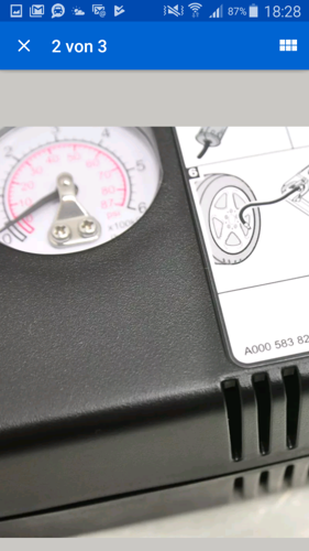

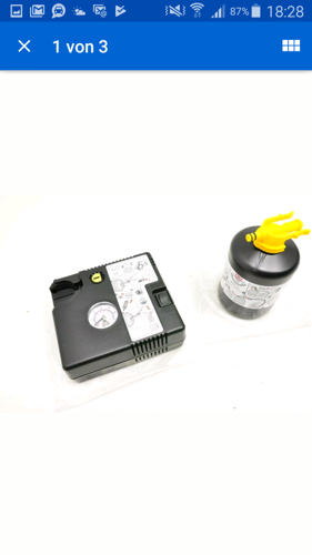

Ich habe immer ein Reifenpannenset dabei, der Kompressor drückt problemlos bis 6 Bar und notfalls auch mehr.
