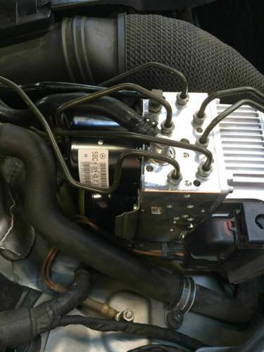

Hallo an alle
diese Meldung kam auch bei mir nun " Service Bremse - Werkstatt aufsuchen "
171500km fast 12 Jahre nach 5min standfest 100% Kostenübernahme von MB.
Mein Auto ist nie bei MB gewesen immer alles selbst gemacht
Ich sage nur es geht immer noch was bei MB :)

Habe mein Auto gerade abgeholt .
5€ Verbrauchsmaterial das ist es .
Nix mit April paar Bilder folgen.
Sehr krass.. Da bin ich gespannt auf die Bilder!
Trotzdem Glückwunsch zur erfolgreichen Kulanz!

Jetzt musst du den Leuten natürlich auch sagen wo du warst und wie du es gemacht hast. Sonst kommt nur wieder unnötiger Neid auf.
ja... bei Dir war aber der Druckspeicher defekt - nicht der Schwellenwert vom Zähler erreicht. Das ist ein großer Unterschied - der Druckspeicher sollte wohl in der Theorie ewig halten, die Pumpe nicht...
MP hat die Ansicht:
Zähler erreicht Schwellwert = Verschleiß
Mechanischer oder elektrischer Defekt = (mögliche) Kulanz
Genau daran wird es liegen .

Welcher Fehler wurde ausgelesen? C2359?

Dumm nur dass MB das Fehlerprotokoll mitgeschickt haben will wenn eure NL ihr Geld von MB zurückfordert für das Tauschteil.
