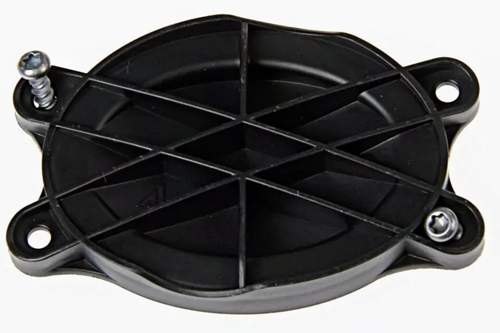

Habe bei meinem Licht das Problem, dass die rechte Leuchtweitenregulierung nicht funktioniert, beim Starten fährt nur der linke Scheinwerfer runter und hoch, ein Fehler im Fehlerspeicher liegt aber nicht vor. Habe Bi-Xenon mit audi drive select. Ich weiss vom Vorbesitzer, dass der Scheinwerfer mal komplett getauscht wurde. Ich habe bereits den linken Scheinwerfer an den rechten Stecker angeklemmt und dann ist das Licht beim Starten runter und wieder hoch gefahren, also kann es ja nur irgendwas am Scheinwerfer selbst sein, hat jemand einen Rat?
da könnte im Scheinwerfer drin das Gestänge vom Schrittmotor zur Ablendlichtlinse defekt oder ausgehängt sein. Um an den lwr-Motor ranzukommen musst du eine Abdeckung abschrauben bzw. das Loch im Gehäuse ausschneiden und die Abdeckung nachrüsten...
Danke für die schnelle Antwort,
Haben Sie vielleicht ein Bild, was genau gemeint ist?
Zur Info: das Ausrichten hat noch nie funktioniert, seit dem ich das Auto besitze.
Vielen Dank schonmal
Nr 3 lwr-Motor 8P0941293,
Nr 4 RepSatz Deckel 8K0998295(A)
Lwr Motor
RepSatz
