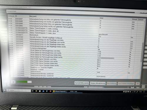

Habe bei meinem A6 den Fehler c104807 Geber für Fahrzeugniveau , nur steht leider nicht da welcher das ist , erkennt man dass am Fehlercode oder müsste ich alle wechseln? Und falls ich den / die gewechselt habe , hat jemand eine gute Anleitung zum kalibrieren ?

@El_Monday schrieb am 29. April 2024 um 08:37:50 Uhr:
@Dany_NWar der Wagenhebermodus noch an während dem auslesen? Saßt du im Auto dabei?
Ist der Sensor korrekt eingebaut worden? Das kleine Metallgestell hat ja eine Nase wo es einrastet am Querlenker.Ansonsten sind kleinerer Abweichungen normal, da machst du dann eine Niveaukalibrierung und dann sollte das wieder passen.
Der Wagenhebermodus war aus. War nach einer Probefahrt. Ich saß allerdings im Auto drin. Ja der Sensor ist richtig eingebaut worden. Habe auf die kleine Nase geachtet.

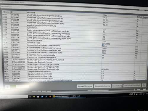

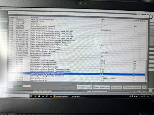

Habe heute mir die Sache nochmal angeschaut. Also der Sensor VR ist Leichtgängig. Die Werte verunsichern mich aber etwas. Habe ihn vom Lenker abgeschraubt und mal ganz nach oben und ganz nach unten bewegt. Die Werte langen so um die 80% in beide Richtungen was etwas komisch erscheint. Habe darauf dann links geguckt und da sind die Werte so um die 18% ganz oben oder ganz unten. Habe dann mal Odis drangehängt und entgegen der Meinung hier, man sollte die Anlage doch neu anlernen bei Geber Wechsel. Habe es dann auch gemacht und es hat alles gut funktioniert. Die Werte lagen fast genau bzw locker in dem 3mm Toleranzbereich. Dann habe ich aber von Auto auf Dynamic gestellt und der angezeigte Wert stimmt VR nicht mit dem gemessenen überein, bei den andren drei Rädern schon. Alles etwas kurios. Vielleicht hat ja jemand mehr Erfahrung damit. Was noch interessant ist,
„ Offset Geber für Fahrzeugniveau hinten rechts“ Wert im minus Bereich.
Kann mal bitte jemand bei sich die Werte mal nachschauen zum Vergleich.
Danke
