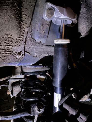

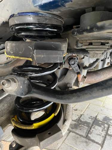

ich hatte jetzt auch das Problem mit dem gebrochenen Domlager am dem Niveuregulierubgsdämpfer.
Mein Fahrzeug:
Mondeo 2016er MK5 Turnier (CF) 20.0 TDCi AWD
Ein Dämpfer sollte bei Ford 940€ und Online 607€ kosten.
Da kurzzeitig wahrscheinlich auch dran ist hätte ich 1212€ zahlen müssen.
Das hab ich absolut nicht eingesehen und auf „normale“ Stoßdämpfer, Federn und Staubschutzdichtung von Sachs umgerüstet.
Das Domlager/Federbeinstützlager gibt es nur Original (Ersatzteilnummer: 5278397).
Ich wollte euch meine Erfahrungen mit dem Einbau berichten.
Zuerst hab ich die Koppelstange gelöst.
Danach alle Gelenke hinter der Bremse gelöst damit sich der Querlenker absenkt und getrennt ist.
Also beide Schrauben vom Querlenker zur Bremse und die Pendelstütze.
Keine Ahnung wie die alle heißen ??
Dann hab ich den Niveu-Stoßdämpfer entfernt.
Danach war die Feder immernoch fest verspannt.
Ohne vernünftigen Profi Federspanner werdet ihr die Feder nicht raus bekommen, zumal sehr wenig Platz ist.
Ich musste die Feder soweit stauchen das die Windungen fast aneinander liegen.
Dann mit einer zweiten Person den Querlenker runter gedrückt und die Feder um die Ecke raus geholt.
Beim Einbau alles wieder in umgekehrter Reihenfolge.
Man muss darauf achten das die Auflagegummis für die Feder einen Anschlag haben für das Ende der letzten Windung.
Ich habe allen Schrauben etwas mittelfeste Schraubensicherung verpasst.
Fahrtechnisch merkt man keinen unterschied.
Außer das es etwas strammer ist aufgrund der neuen Bauteile.
Im Anhang noch ein paar Bilder wenn euch das hilft.
Bild #211422672
Bild #211422675
