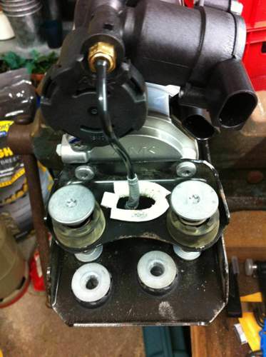

ich habe nur den Kompressor, Relais (ganz wichtig), Schlaeuche und Filter gewechselt.
Kompressor (neu), Relais (neu), Schlaeche (ansehen und wenn noetig - wechseln), Filter aus Baumarkt (neu) Schlauchschellen (neu) und ich habe Kantenschutz verwendet (siehe Bild)
Gruss
Ps. der Einbau geht relative Einfach, fuer einen der nicht gerade zwei linke Haende hat. Ansonsten sich jemanden in der Naehe suchen, der es schon einmal gemacht hat, oder eine Werkstatt des Vertrauens.

Kompressor funktioniert achse lässt sich ablassen und anheben, Leitungen alle OK keine Risse und nix durchgescheuert,kann doch nicht am Kompressor liegen oder doch?
Der kompressor schafft es nicht in der vorgegebenen zeit den Wagen anzuheben. Neuen kompressor rein, fertig.

Ich habe jetzt diesen Kompressor mitsamt Relais, Filter, Schlauch und Edelstahlhalterung gekauft. Jetzt brauche ich nur noch die Vorgehensweise nach Einbau. Das ganze soll natürlich auf einer Hebebühne stattfinden.
Danach langsam runterlassen, dann pumpt er sich normalerweise von selbst auf.

@aliasx schrieb am 21. Juli 2015 um 12:46:57 Uhr:
Es gibt in RG die Servicefunktion "Luftsystem befüllen". Kann und soll man machen bevor der Wagen auf die Räder kommt.
Kannst du auch machen. Dann brauchst du ihn nicht langsam runterlassen, weil er schon befüllt ist.
