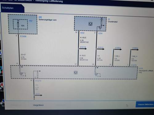

Hallo
Ich habe mir gestern einen x5 e53 gekauft 3.0 Diesel aus 2004 gekauft.
Wir mussten ihn fremdstarten weil die Batterie tot war.
Direkt die Meldung niveauregulierung inaktiv.
Der Verkäufer meinte es liegt an der Batterie es wäre vor dem abstellen nicht gewesen.
Naja gesagt getan hab ihn gekauft und zugelassen. Im Prinzip soll er Anhänger ziehen während meinem Hausbau zum Material ranholen.
Was ich bisher schon gemacht und geprüft habe:
Ich habe ihn mit gutmann tester auslesen wollen aber er kommt nicht rein ins Steuergerät für Fahrwerk. Anscheinend ist kein Steuergerät verbaut oder es ist nicht abrufbar. Bin mir auch nicht sicher ob es eins gibt weil ich nur hinten luftfederung habe.
2 Sicherungen hinten im Kofferraum sind heile.
Die eine im Handschuhfach ist auch Heile.
Dann habe ich den Kompressor freigelegt und er rührt sich nicht. Ich habe auch beide Niveau Sensoren abgeschraubt und hin und her bewegt aber es passiert trotzdem nichts.
Wenn ich das Relais was direkt unter dem Ersatzrad neben dem Kompressor verbaut ist selbst Brücke läuft der Kompressor und gefühlt passiert auch was bin mir aber nicht sicher.
Meine Fragen sind an die community:
Gibt es ein Steuergerät? Wenn ja wo sitzt es? Ich denke da liegt das Problem.
Welchen tester empfiehlt ihr? Wir haben in der Werkstatt vom Chef nur gutmann.
Danke und Gruß

Gutmann sollte es machen, für bmw braucht man Inpa oder Rheingold gibt es bei eBay günstig, 1 achsluftfedetung bzw Niveauregelung unter Fahrwerk auswählen.
Themenstarteram 23. Juni 2023 um 10:23
Gutmann kommt ins Fahrwerk Steuergerät nicht rein. Deswegen denke ich das es eine Macke hat oder seine Stromversorgung nicht gegeben ist. Da Sicherungen alle heile sind, denke ich das es das Steuergerät an sich ist. Finde es aber nicht. Hinten wo der Kompressor ist gibt's nur eine weiße Steckverbindung und sonst nichts. Vllt hinter der Abdeckung rechts aber evtl weiß es jemand sicher...
Ich meine es hat kein eigenes Steuergerät
Themenstarteram 23. Juni 2023 um 14:42
Dann fehlersuche halt
Möchte ungern eins nach dem anderen tauschen.
Im Prinzip macht er nur hoch und runter nach beladungszustand.
Die Sensoren geben an was er zu tun hat.
Ich denke da liegt der Hase begraben.
Das Relais wird nicht angesteuert weil er nicht weiß was er machen soll.
Kennt jemand die prüfwerte von den Sensoren und jeweilige pin belegeung der achssensoren? Würde sie gerne Durchmessern...
Kaufe dir am besten Inpa, die wirst du brauchen für den e53, meistens ist es der rechte Sensor an der Hinterachse der defekt geht, kaufe den Sensor nur original !!! Die zubehör Sensoren funktionieren nicht richtig.
https://www.ebay.de/itm/271706924730?...
Themenstarteram 24. Juni 2023 um 7:00
Hab ich schon bestellt.
Berichte wieder wenn ich es hab.
Themenstarteram 29. August 2023 um 18:35
Servus Leute
Ich habe jetzt mit rheingold ausgelesen. Da steht als Fehler keine Kommunikation mit luftversorgungssteuergerät. Anbei ein Bild.
Ich habe hinten alles abgesucht jedoch kein Steuergerät gefunden. Weiß einer wo es sitzt? In rheingold kann ich das Steuergerät auch im Schaltplan nicht anklicken...
