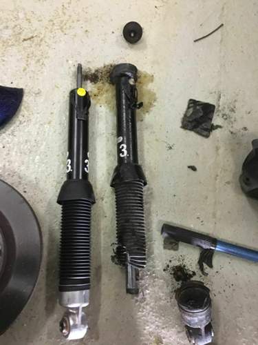

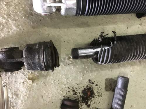

Ich habe an meinem 300CE24 Cabrio die Niveau Stoßdämpfer erneuert. Hatte komische Geräusche an der HA so habe ich Ihn gekauft und was ich da sehen konnte oh je ( siehe Bilder ) beide Zylinder gebrochen 🙁((
Meine Frage hat jemand mal die Dämpfer entlüftet? Weiß jemand ob die Räder eingefederdt sein müssen oder nicht ?

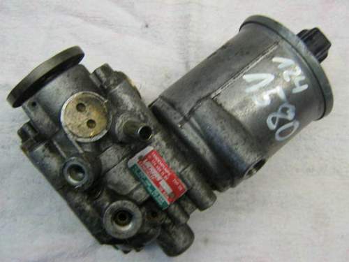

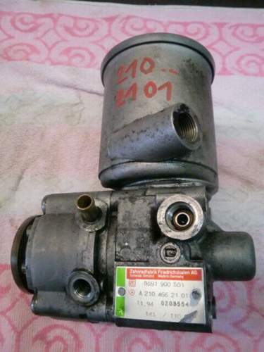

Wo sitzt die Pumpe ?
Entweder vorne am Motorblock oder du hast die Servo-Pumpe die die Niveau und Servolenkung versorgt.
Entweder vorne am Motorblock oder du hast die TANDEMPumpe, die jeweils Niveau und Servolenkung versorgt.
