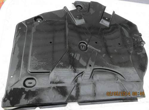

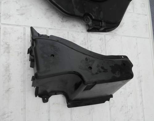

Nix mit Photoshop "geschönt" ... der W212 ist von unten bestens verkleidet (vorn Motor von unten und hinten die Airmatic - Kompressor- Luftverteilersteuerung usw.)
Das sieht nach 5 Jahren noch nagelneu aus -siehe Bilder ... siehe Verkleidung.

ja die Verkleidungen scheinen wirklich zu helfen. Man sieht z.T. noch Spuren der Montage im Werk (Abdrücke von Handschuhen etc.). Mit Rost hat der 212er zum Glück wohl wirklich wenig zu tun.
Auch der TÜV-Prüfer hat sich - als meiner seinen ersten Test dort hatte - nur lobend über die Baureihe geäußert. Es gibt zwar typische Schwachstellen (vor allem die Stahlfedern, die gern mal brechen, wobei es bei Daimler etwas seltener als bei anderen Herstellern ist, die Vorderachsgummis und die Feststellbremse), aber technisch und vom Rost her, sind die Fahrzeuge einwandfrei.
