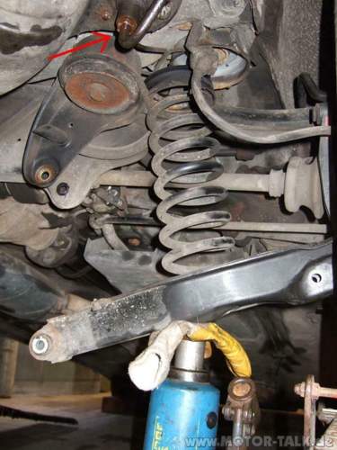

da ist nichts zu entlüften. Wenn er auf einer Seite unterschiedlich hoch steht spricht das für einen defekten Hydrospeicher. Wenn der Wagen hinten hoch gehoben ist und der Überdruck aus dem System abgelassen wurde durch öffnen einer Verschraubung (Auffangwanne drunter). Wenn jetzt diese markierte Leitung entfernt wird und aus dem Federspeicher das Öl gluck gluck gluck raus kommt ist er kaputt. Vielleicht kann man es auch hören durch gegenkloppfen welcher Federspeicher mit Öl gefüllt ist und welcher hol ist, sprich wo noch Gas drin ist. wäre denkbar🙂 Das Bild ist kein TE aber im Prinzip das gleiche.
MfG sensor

Unterschiedliches Niveau hat nichts mit defektem Hydrospeicher zu tun.
Die abgehenden Leitungen am Regler sind im Regler zusammen geführt, nach Pascalschem Gesetz ist er danach grundsätzlich bei stehendem Fahrzeug im Gesamten System gleich.
Egal ob ein Federspeicher kaputt ist, kein Federspeicher kaputt ist, oder beide kaputt sind, das Auto hält auf jeden Fall die richtige Fahrwerkshöhe.
Wenn kein Dämpfer undicht ist und der Druck im System gehalten wird, liegt der Fehler in der Radaufhänung.

😁 Da hast du die Erklärung für den Schiefstand...
Alle Streben lösen, dann im Stand festziehen, dann stimmt das Niveau auch wieder. Achsvermessung ist anschließend nicht notwendig, außer er ist womöglich mit dem Schiefstand vermessen worden.
