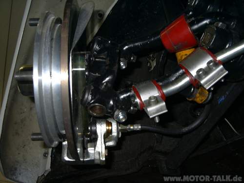

Preiswert, und stabil. Klar, muss man bissel biegen, beim Draufmachen. Eventuell brauch man einen zweiten Mann, der die mal mit der Zange zusammenhält. Dafür ist es dann aber auch wirklich stabil. Gegen das 'Rausrutschen' hab ich noch Gewinde auf der Stirnseite des Stabi's reingemacht, und Schrauben M8, 10.9 mit fetten Scheiben verbaut und bombenfest angezogen.😉
Jetzt ist alles so stabil, dass er hüben und drüben gleichzeitig einfedert.😉 Das hatte ich sogar mal ausprobiert.
Gestern mit Stolz dem Prüfer gezeigt, und Stabi eintragen lassen.
Bei mir allerdings Bundbolzenachse, ohne irgendwelche Knuddel...

Jetzt, mit den kleineren Reifen kann ich ja noch tiefer. Der Federungskomfort leidet aber immer mehr, durch die immer weiter negative Stellung der Kurbellenker. Einige Fahrproben hatte ich auch mal ohne Stabi. Huppeln tut es da auch, wenn er auf dem Puffer schon aufliegt. Ausserdem leidet die Bremskraft vorne. Mittlerweile merke ich aber, wenn der Stabi zu steif ist, dass bei welliger Straße der Geradeauslauf leidet. Das Kurvenverhalten (Übersteuern/Untersteuern) ist direkt von der Spureinstellung vorne abhängig. Da habe ich nächstes Frühjahr noch einige Varianten zu testen. Sturz ist derzeitig auch noch negativ und muss nochmal korrigiert werden. (Ist ja etwas komplizierter, bei der Bundbolzen-Vorderachse) Erst wenn ich da halbwegs durch bin, kann ich da mal annähernd eine Aussage über den Stabi treffen.
Kurz gesagt, kann man erst urteilen, wenn man den Stabi mal richtig fest gekriegt hat. So wie in meinem Fall jetzt. Mit dem Bohren/Gewindeschneiden ist das nicht von ohne. Ich hatte eine kleine Bohrlehre gebaut. (Hast Du gesehen?) und erstmal vorgebohrt. Schön langsam drehen lassen und richtig drücken. Dann die Lehre aufgebohrt+Stabi aufgebohrt. Gewindeschneiden ist ähnlich. Am besten einen neuen Gewindebohrer nehmen, für Edelstahl/Sackloch. Aufpassen, dass er so schön die Späne rausbringt, wie auf dem Foto. In Stufen schneiden und zwischendurch ausblasen+ölen. Man hat ja schließlich nur einen Versuch.😉
