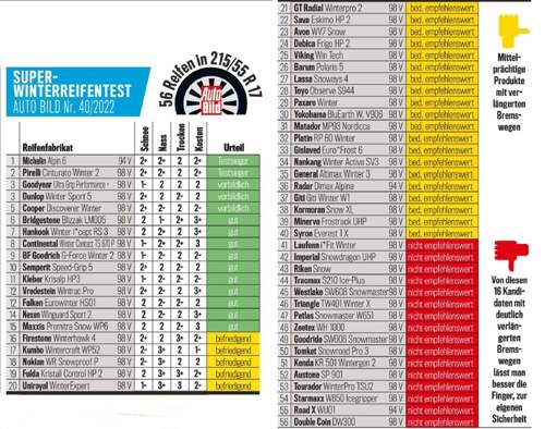

Winterreifen Test 215/55 R17
Winterreifen-215-55-r17

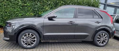

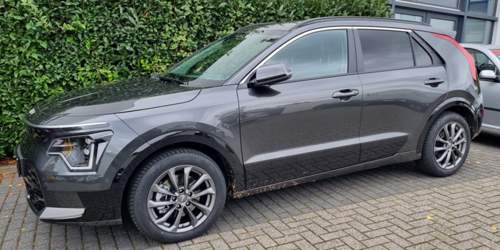

Für meinen Kia Niro EV SG2 gab es die Dezent KS Graphite in 7x17. Anbei zwei Fotos. Ich finde die Felgen echt schick.
20231030
20231030

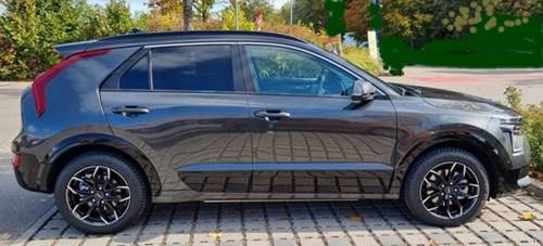

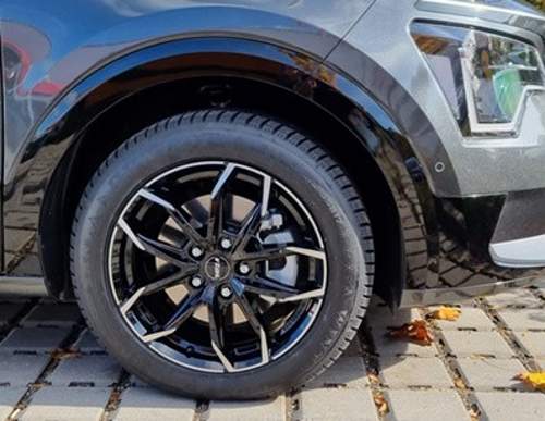

Ich gefallen die RIAL Lucca, die ich mir gekauft habe, auch sehr gut.
Alles zusammen rechtzeitig gekauft, jetzt kostet alles etwas mehr.
RIAL Lucca diamant-schwarz frontpoliert 7,5x17 ET50 LK5/114,3 ML67,1, a) 123,20 €
BH SENS / HUF - RDKS-Sensor RDE028V41, a) 28,81 €
Winterreifen Dunlop Winter Sport 5 215/55 R17 98V XL, a) 125,35 €
Montage der Räder, a) 20 €
Lucca-felgen-mit-winterreifen-am-fahrzeug
Rial-lucca-felge-mit-dunlop-winter-sport
