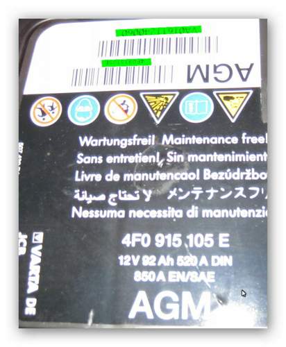

für eine 92Ah AGM Varta kann ich Dir den BEM-Code geben, der hat auch mit einer 95 Ah AGM Varta geklappt nachdem ich die Seriennummer um eine Stelle erhöht habe...
Ashampoo-snap-2014-11-30-22h56m11s-003
ab werk gab es nur
000915105CE das sind 92 ah AGM
das Bild von mir ist von einer 92Ah AGM aus einem 2007er 4F.....

AGM's sind Gel-Flies-Batterien die besondere Eigenschaften haben und deswegen so teuer sind. Man kann die z.B. auf dem Kopf stehend betreiben und die können fast leer noch hohe Ströme zum Motorstarten liefern.

Streng genommen ist eine Codierung entbehrlich, das das Fahrzeug sich nach spätestens 2 Wochen automatisch an die neuen batteriewerte angepasst hat. Eincodieren sagt dem fahrzeug lediglich sofort, dass eine neue verbaut ist. googel mal wenn dus nicht glaubst, es gibt artikel darüber.

ja, ich denke das es sinvoller ist aber ich habe nur den Code einer 92 Ah AGM (steht auf dem Bild weiter oben) den ich auch für eine 95 Ah AGM benutzt habe - das war aber bei meinem ehemaligen 4F (2007er VFL). Was ich aktuell (2010er FL) für eine Größe verbaut habe weiß ich gar nicht - nur das es laut meiner Werkstatt auch eine AGM ist.
