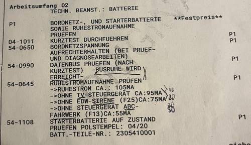

Den Test der Mercedeswerkstatt sehr Ihr im Anhang. Aus meinen beschränkten Kenntnissen würde ich meinen, dass der Ruhestromverbrauch von 105 mAH sehr gering ist und somit nicht die Ursache sein kann. Die größten Verbraucher sind danach aufgeführt. Aber alles nur Kleinkram vom Verbrauch her.
Habt Ihr eine Idee, was ich noch machen kann oder was es sein kann?

schonmal sehr interessante Ansätze! Vielen Dank für die Hinweise bis dato.
Gerne mehr. Hilft alles. Habe nun den Test der Werkstatt in den Anhang getan.
Whatsapp-bild-2024-10-01-um-19-29-00-a946af89

Das habe ich ausmessen lassen, siehe Anhang / Bild weiter oben. Nein, leider nicht NRW.
Die Sirene darf nicht dauerhaft 30mA saugen. Es sind Akkus drin, die geladen werden, die haben aber nicht viel Kapazität, wenn ich mich recht erinnere 7,2 V und um 200mAh.
Zumal der Akku nur eine Sicherung ist, wenn die Stromversorgung gekappt wird. Der Akku ist nicht für die Funktionsweise an sich, er ist nur ein Backup. Also ist der normalerweise voll und wird gelegentlich geladen.
Aber gewiss nicht dauerhaft mit 30mA.
An deiner Stelle würde ich mit der Alarmsirene anfangen. Übrigens ist eine einmal tiefentladene Batterie oft defekt danach und hat nicht mehr die Leistung, wie vorgesehen. Wenn deine Batterie 4 Jahre alt ist und mit die Entladungsprobleme hatte, dann ist die zu 99% hin.
Meine Taktik wäre, Sirene und Komfortbatterie erneuern.
