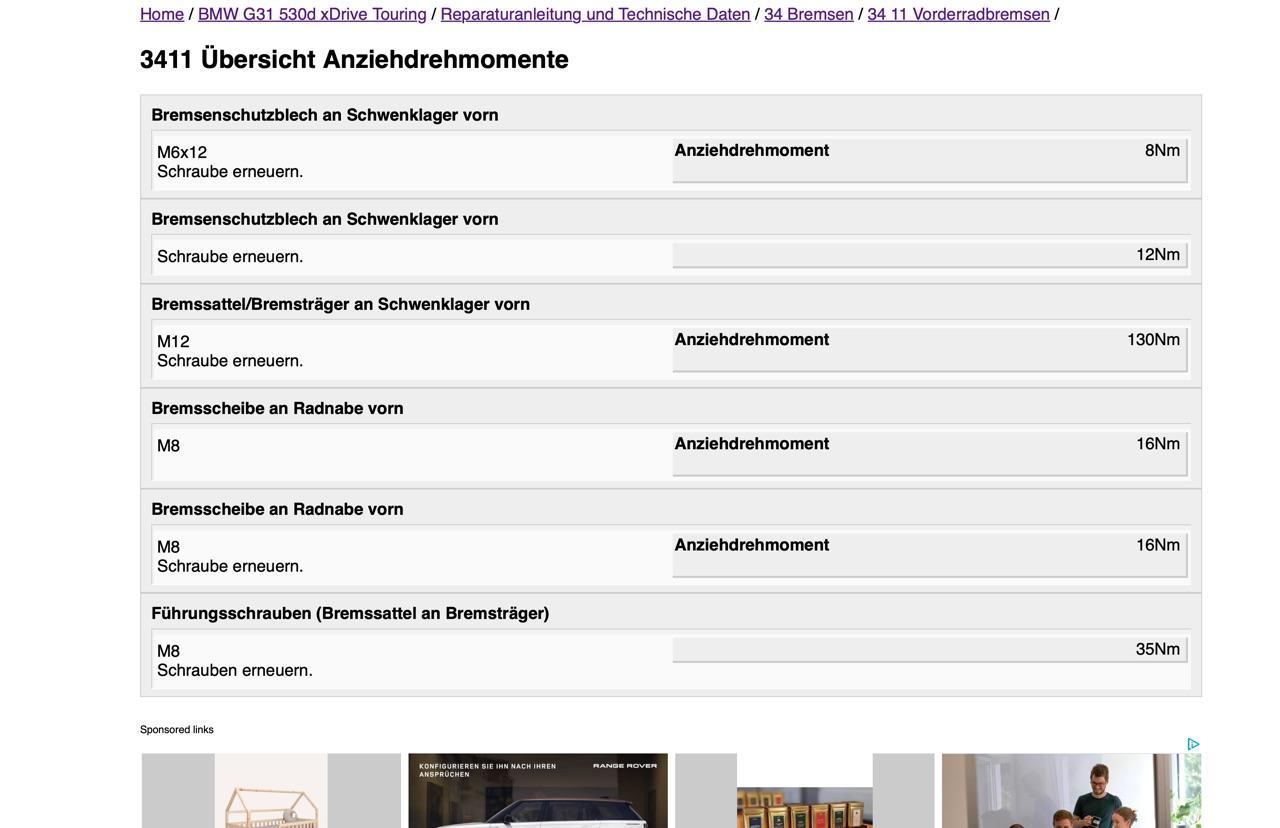

Ich suche eine Anleitung für den Tausch der Bremsscheiben und Beläge vorne mit allen Drehmomenten.

Siehe Posts von @ara86 @Fk2803
Vorgehensweise ist die gleiche genauso wie
die Drehmomente…

Bei meinem BMW (5er G31 530d xdrive, ohne M) steht nun der Wechsel von den Belägen und Scheiben an. An sich ja kein Problem doch leider finde ich nirgends die Anzugsdrehmomente der Schrauben, bzw. irgend eine Werkstattvorgabe.
Durch Zufall bin ich dann hier gelandet und muss sagen dass die Hilfsbereitschaft hier sehr hoch ist.
Vielleicht kann auch mir wer weiterhelfen und mir eine Anleitung über den Bremsenwechsel mit den Nm Angaben zusenden. Wäre echt super und würde mir sehr helfen.
