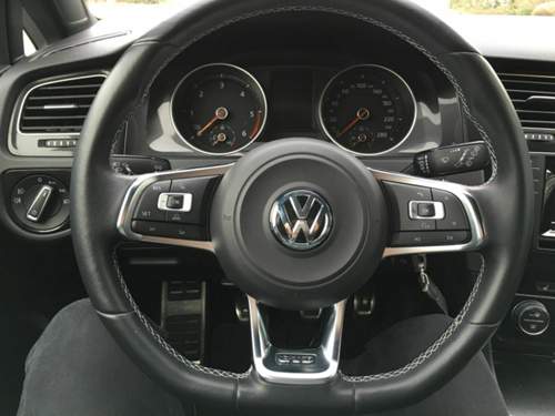

Hallo Leute,
hat von euch einer seinen Fabrikneuen Golf mit schiefem Lenkrad erhalten, wenn ja wie seit ihr damit vorgegangen??
Vielen Dank im voraus und Schönen Abend

Heute wurde der Touran zum 2. mal gemacht, jetzt steht das Lenkrad auf die andere Seite schief, aber deutlich weniger als vorher. Bei gerade Lenkradstellung zieht er wenig nach links, weiterhin ist die schiefe Lenkradstellung dennoch sichtbar. Ich werde es die Tage mal weiter beobachten, wie weit es im Alltag stört.
Mir wäre ein Geradeauslauf wichtiger als ein minimal schiefes Lenkrad, das würde ich definitiv beheben lassen.
@rv112xy schrieb am 1. März 2016 um 15:26:47 Uhr:
Natürlich, dummerweise ist meine unbewusste Lenkradhaltung auf längeren geraden Strecken ein gerades Lenkrad gewöhnt. D.h. ich fange an Zick zack zu fahren. Das ist saublöd. Zudem ich dauernd das Auto mit meiner Frau wechsle und mich dadurch nicht umgewöhnen werde.
Gut, dann stand das Lenkrad deutlich zu schief. Anbei msl mein Schiefstand da ich gerade eh im Auto sitze. Ist nur minimal wie gesagt dafür läuft er kerzengerade.
So in etwa habe ich es jetzt auch, klar läuft meiner gerade, aber eben nur wenn das Lenkrad so steht.
Achso ok klar, so ist es bei mir natürlich auch. Der 🙂 meinte dass das kein ganzer Zahn sei und es demnach schwer ist es sauber einzustellen.
Das gleiche Problem hatte ich bei meinem GTD Variant auch. Habe dies dem Händler angezeigt, beim 1. Reparaturversuch hatte es nicht geklappt, beim 2. Versuch haben sie zuerst den Lenkwinkelsensor kalibriert und danach eine Achsvermessung durchgeführt. Jetzt ist alles Bestens.

Freitag meinen "neuen" gebrauchten Golf 7 Variant TSI 1.2 DSG abgeholt (10.000km WeltAuto) und mir ist gestern aufgefallen das das Lenkrad c.a. 4.x grad nach rechts gedreht ist beim geradeaus fahren, d.h. es ist leicht schief nach rechts obwohl ich gradeaus fahre.
Beim gasgeben, bremens, fahren ist das Auto absolut spur treu und fährt sich super.
Nun ist die Frage bevor ich zum Händler renne und in die Werkstatt fahr: kann das was mit dem Fahrwerk sein oder wirklich nur der "Lenker ist halt leicht schief angesteckt" und mach dir weiter keine Sorgen und lebe damit. HU/AB und Inspektion wurden alle letze Woche gemacht... und 200km vorsichtig gefahren

Hallo Julian,
seit ESP solltedas Lenkrad bei ner Vermessung nicht mehr abgenommen werden. Sonst stimmt der Lenkwinkelsensor nicht mehr.
Das solltest du zum Händler fahren damit er ne saubere Vermessung macht.
