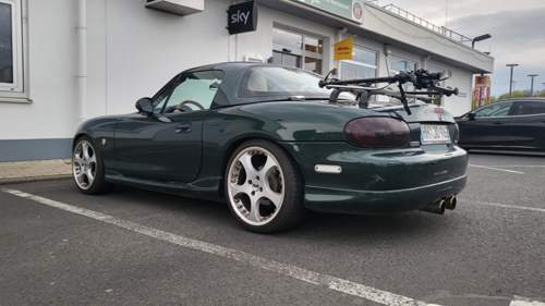

wollte mich mal als Neuzugang in diesem Forum vorstellen.
Nachdem nach knapp 20 Jahren ein guter Freund von mir seinen MX-5 NBFL verkaufen wollte, habe ich mich geopfert :-)
Ein 1.6i mit 149tkm aus 05-2002, Sondermodell Memories und hat alles was man braucht. Und noch etwas mehr....siehe Bilder. Hardtop, Koffer & Fahrradträger gab es auch noch dazu. Wobei das Hardtop wohl wenig bis gar nicht zum Einsatz kommen wir, da er bei mir ein Saisonkennzeichen 04-10 bekommen hat.
Grundsätzlich top Zustand. Seitenschweller wurden 2017 mal gemacht, seit dem ist er nur noch im Sommer gefahren, von '17 bis jetzt 5.000km... Auf der Innenseite/Kante der Radhäuser kannst Du mit dem Finger lang fahren ohne einen Widerstand. Der hat da nix, unglaublich. Verdeck ist auch 2017 neu gekommen.
Aber irgendwas ist ja immer. Die Kupplung muss wohl neu, rutschte neulich mit Beifahrer unter Last eine Anhöhe hoch leicht durch. Im Öl ist Benzin. Inspektion ist grad neu und von HH nach Region Bodensee ist keine Kurzstrecke 🙂. Er startet auch manchmal etwas spät. Habe den Eindruck, dass eine oder mehrere Einspritzdüsen nachtropfen. Mal sehen. Und das Leder vom Fahrersitz ist durch, den lasse ich neu beziehen vom Sattler. Cool ist, ich habe alle Rechnungen mitbekommen, somit ist die volle Historie vom Fahrzeug erhalten.

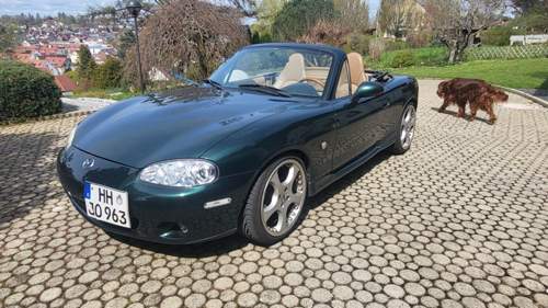

Ich würde das Kuchenblech vorne gegen ein langes Kennzeichen tauschen und aus dem Maul entfernen, damit der Motor nicht überhitzt.
Wenn Du noch die grossen Taucherschuhe gegen die originalen Felgen tauschst, dann kannst Du das Auto auch in Kurven fahren.
Benzin im Öl musst Du schnell weg kriegen, sonst geht der Motor kaputt.
Willkommen im Forum. Ich persönlich würde das Auto auf den Originalzustand zurückbauen. Leider sieht es, zumindest für mich, zu sehr nach Bastelbude aus. Aber die Geschmäcker sind ja zum Glück verschieden, es muss Dir natürlich gefallen. Was auf jeden Fall dem Auto zu Gute kommt, wenn das Kennzeichen aus dem Lufteinlass rauskommt und die Originalfelgen oder andere leichte Felgen raufkommen. Ein Tieferlegung ist auch nicht immer dem Fahrverhalten positiv gesinnt. Ob die dunklen Rückleuchten so StVZO konform sind, da habe ich meine Zweifel. Schau Dir auch die Längsträger an. Sind die durch, kannst Du nochmal überlegen, ob das Auto behalten wird.

Das Kuchenblech ist natürlich schon weg, war das Kennzeichen vom Vorbesitzer. Ist nun deutlich kleiner, aber immer noch dort, da die Stoßstange dort mit der Halterung angebohrt ist. Ich müsste den Stoßfänger neu machen, dass lohnt derzeit noch nicht. Benzin im Öl ist verschwunden, auch läuft er deutlich besser und springt sehr gut an. Denke das V-Power plus Monzol BBA reinigt und pflegt grad gut durch.

Und ja, mir gefällt er genauso wie er ist. Genauso wurde er damals von einem Mazda Händler ausgeliefert, nachdem er 1 Jahr als Vorführer gelaufen ist. Schweller von Hinsberger und 4cm tiefer mit dem Eibach Fahrwerk. Auch die ganzen Lichtgeschichten sind entweder eingetragen oder haben ein Gutachten, man glaubt es kaum. Aber wie gesagt, kommt alles vom Mazda Händler.
Warum sollte ich nicht um Kurven kommen? Geht wunderbar. Grad heute wieder aus einer Haarnadelkurve heraus, die Kiste liegt wie ein Brett und zieht raus während sich die "Verfolgerin/Dränglerin" zur Seite krümmt und wahrscheinlich das ESP ASR gar nicht wusste wie Ihnen geschiet 🙂

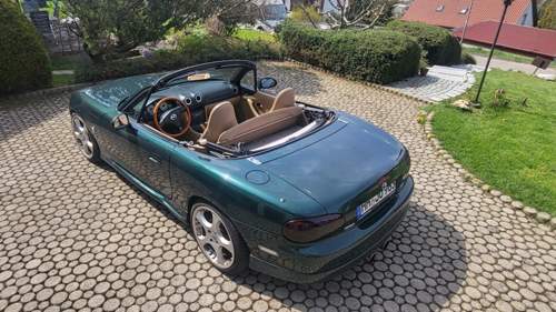

...mit Verdeckpersenning sieht er ja richtig cool aus.🙂

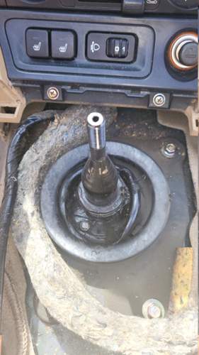

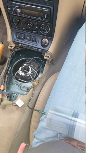

Ein allgemein bekannter Wartungstipp sind ja die Manschetten der Handschaltung. Hab meine mal angeschaut und natürlich waren die kaum noch vorhanden. Alles ölig vom Schaltgestängeöl und die Schalldämmung auch hinüber.
Tipp zum lösen der Schraube der Mittelkonsole unter den el.Fensterhebern: Nehmt einen Malerspachtel, schön tief einstecken und beim Herausziehen nur minimal hebeln, da springt die Konsole von selbst heraus
Auch gleich das Schaltgestängeöl absaugen, es lohnt sich! Bei mir kamen gute 100ml heraus.
Nach 21 Jahren...
...alt gegen neu im Vergleich...
Öl absaugen

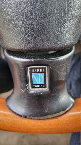

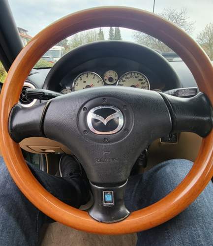

Habe auch das Lenkrad wieder aufbereitet mit dem Lenkradreparatur Set vom Lederzentrum.
Bei meinem Lenkrad waren ja die drei Lederansätze um den Airbag herum sehr abgegriffen. Mit dem Reparatur Set kein Problem, fast wie neu. Ich bin sehr begeistert 🙂
Wer in der gleichen Situation ist, nur ran, ist kinderleicht!
