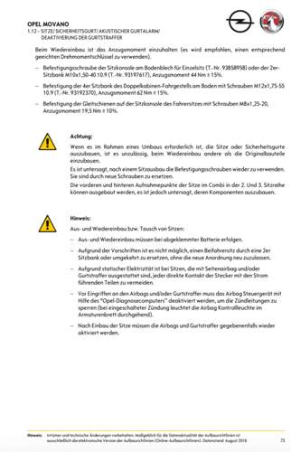

Bei der Suche nach einem neuen Transporter zum Selbstausbau scheint es schwierig zu sein ein Fahrzeug mit Einzelsitzen zu bekommen(EU Fahrzeug,in der Regel ohne Möglichkeit es selber zu konfigurieren).
Beim Master zB ist eine Umrüstung auf Einzelsitz praktisch nicht möglich.
Habt ihr Erfahrungen mit dieser Problematik?
Es kommen Sprinter,Dukato,Transit,Master und mein Favorit Daily in Frage.

Taxler222.Wir haben 2023.Es geht nicht mehr um Befestigungspunkte (die hat jede Variante) sondern um Sensoren,Steuergeräte und Zulassungsvorschriften.
Für Opel/Renault/Nissan gilt dies seit Jahren:
Na gut, dann geht es eben nur über die Fachwerkstatt, aber geben müsste es die Sitze

Einen Sitz kaufen ist ja nun nicht das Problem.
Beifahrer Airbag,Sitzerkennung und Gurtstraffer sind das Problem.
Zur Zeit baue ich für den Tüv die Zweierbank wieder ein,und danach wieder aus.Gibt schlimmeres.
Bei einem neuen Fahrzeug möchte ich das nicht mehr,
und mit einer evt.dauer leuchtenden Airbag Warnung will ich auch nicht rumfahren.

Kompletter Unsinn. Das Problem ist der Beifahrer-Airbag. In Fahrzeugen mit 2-er-Sitzbank sieht der ganz anders aus als in Fahrzeugen mit Einzelsitz rechts. Deswegen kriegt man auch die Umrüstung des Sitzes nicht zugelassen, selbst wenn man den Sitz umrüsten kann. Ich würde mich auch nicht freiwillig in ein solches Auto setzen.
