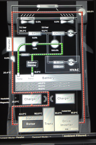

Ich gehe nicht davon aus, dass der Motor mittemperiert wird? Das wäre ganz schön energieintensiv so nen Metallklotz auf Temperatur zu halten?
Das Problem wird nicht die Betriebsdauer sein, sondern vielmehr, dass sich nach einer gewissen Zeit das Fett zersetzt, trennt oder ähnliches. Hatten wir auch schon Fälle, die im Lagerschaden endeten.
Auch wenn der Motor die Maximaldrehzahl nur selten sieht, muss das Fett bis dahin halten können ;)

Da sieht man, wie viel Ahnung von Tesla hast.
Ich habe dir mal eine Grafik angehangen.
Vielleicht lernst du ja was.
1. Es gibt einen Akkukühlkreislauf (grün)
2. Es gibt einen Motor-/Inverterkühlkreislauf. (rot)
Fakten.
Cooling-s-screen
