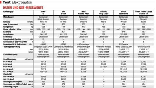

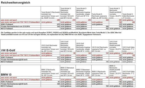

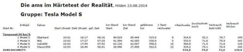

Hier nochmal die Werte vom TÜV Test während des AMS Test`s
10633446-10152597383128405-1368874970560374425-o
Hier auch nochmal ein Scan der AMS Testwerte.
TSECC Werte sind TÜV Werte!
Also im Winter 48%
Im Sommer 68%
Landstraße und Autobahn sind AMS Werte.
Ich habe noch nie dauerhaft über 30 kWh/100km verbraucht.
Wie AMS auf 37,3 und 46,1 kWh/100km gekommen ist, ist mir bis heute ein Rätsel.
Und um es klar zu sagen, man kann über 500km fahren, das hat der Hilden-Test gezeigt. (Die Werte habe ich auch nochmal angehangen.
Also 110% im Sommer möglich. ;)
