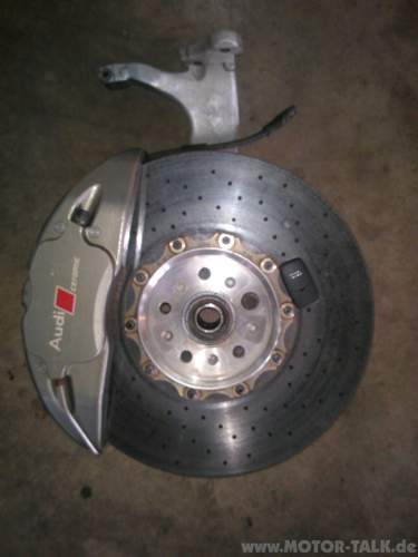

Am besten dazu wären die 6 Kolben Sättel der Keramikbremse gewesen das ist ein solches P&P Set was ich meinte. Nur so als Info.

Ich habe noch eine 420mm Keramikbremsanlage liegen, die ist aber für einen 4E W12 bestimmt...
War mir auch ehrlich gesagt nicht ganz sicher, ob es Sinn macht eine Keramikbremsalge ohne den dafür vorgesehen ABS Block zu fahren!
Ist auch egal, jetzt Bremst der RS so wir er soll😁.

Die 420mm passt mit einigen änderungen ( Mitteltopf vom R8 ) schon an den 4B, auch der ABS Block schafft das, nur sind dann min 20" Felgen Pflicht
