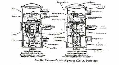

a.) Druckregler / -begrenzer einbauen,
Rücklauf muss ja nicht zwingend in den tank, kann auch in den Vorlauf vor Pumpe.
b.) gleich `ne Bendix-Pumpe verbauen 😁
MFG
Bendix
Ta-da!
http://m.ebay.de/.../191409549319?nav=SEARCH
If it's stupid and it works, it ain't stupid 😉
