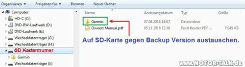

in Kurzform :
Alle Maps ( 16 und 32GB ) sind veraltert denn die Maps haben bestenfalls Kartenstand Mitte 2014 .........
Neue Maps sind z.Zt. nicht bei MB geplant ( Probleme zwischen MB / Garmin / Here )
Extra neue Karte kaufen LOHNT wegen der hohen Preise nicht ( Maps über 2 Jahre alt )
Das Betriebssystem V6.0 SW28/24 Build 16/23.00 sollte auf eurer SD-Karte installiert sein. Die Version bietet ca. 50% schneller Routenberechnung und läuft sehr stabil ( wurde wahrscheinlich von einer Fremdfirma entwickelt )
Wenn eure Karte nicht mehr vom DLM akzeptiert wird dann Beschwerde ( am besten schriftlich an den MB Vorstand ) und ab zum Freundlichen ( der muß eure " Sorgen " kennen um sie an MB weiterleiten zu können ! )
Da euch z.Zt. der Freundliche nicht helfen kann und MB angeblich dieses Update " Problem " nicht kennt könnt ihr euch in der Zwischenzeit mit einem Notbehelf rumschlagen oder eine neue Garmin SD-Karte kaufen ( so macht man - MB - Umsatz ........ )

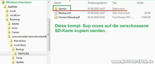

Notbehelf für Windows User mit vorhandenem Backup der SD-Karte.
( siehe gffls Bilder im Anhang )
- Auf eurer HD nach dem Backup suchen
- SD Karte mit z.B. Windows-Explorer einlesen ( nicht mit DLM )
- Auf der Karte die Sup Garmin komplett löschen.
- Sup Garmin vom Backup auf die SD-Karte kopieren.
- Karte sollte jetzt wieder vom Auto und DLM akzeptiert werden
Backup
Austauschen
